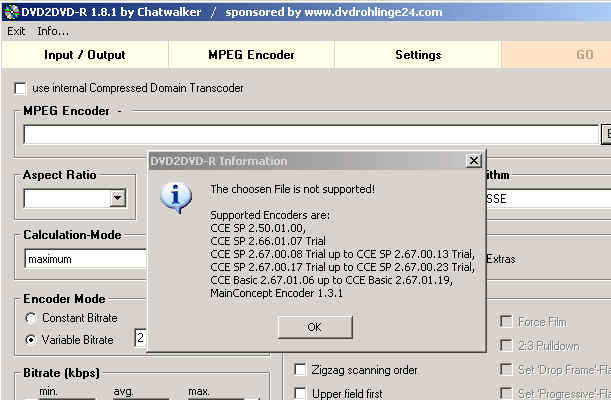

CCE SP v2.67.00.27. - właśnie z tym programem mam problemy. Kiedy wybieram ten Encoder dostaje komunikat:
The choosen File is not supported!, pod spodem z tego co rozumiem wypisane są wersje akceptowalne przez ten program
Mam encoder w wersji 2.50 który jest przez DVD2DVD-R przyjmowany. Czy mogę go użyć ?
Ustawiłem na ile mogłem opcje w powyższych programach i po GO dostałem w logu komunikat, że HDD nie przyjmie plików większych niż 4 Gb. Czy dla tego programu musi być dysk z partycją NTSF ?

Nie wiem również jak wprowadzić do tego posta zrzut ekranu z komunikatem użycia niewłaściwego encodera, więc zamieszczam go w załączniku. Może się uda.
