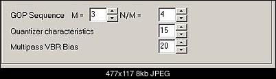

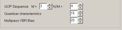

I co z funkcjami: GOP Sequence, Quantizer charakteristics, Multipass VBR Bias? Czy te trzy parametry także są ustawione na najlepszą jakość? Czy także ich nie ruszać?
zazwyczaj tuaj uzywa sie tych domyslnych, ale np w poradnikach na doom9.org wpisuja "VBR Bias" na 0 a "Quantizer characteristics" na 27.
Te, ktorych wiekszosc chyba osob tutaj uzywa znajdziesz w zalaczniku.
