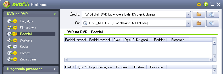

Jaki soft do nagrywania DVD
Witam,
Używam Clone DVD i zazwyczaj nie ma problemu. Płytki nagrywam w dobrej jakości. Niestety wpadła mi w ręce płyta, która po wyrzuceniu wszystkiego co się da i tak ma za dużą pojemność i wskaźnik w ClonDVD pokazuje jakość 52%.
Jakie programy stosować, które mają opcję podziału płyty na 2? Które pozostawiają możliwość zostawienia menu itp
Nestorius jest offline   Odpowiedz cytując ten post
Stary 09.02.2008, 14:59   #2
Posty: 22,529

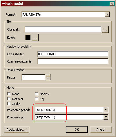

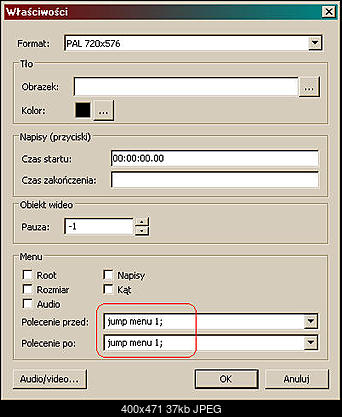

pi***281;knie wyci***261;***322;em Demuxem czarny film
ale nie wiem jak w DVDStylerze zaznaczy***263; "jump to title 1"
czy tak, tak jak na rysunku?
-edit-
nie mam wyboru funkcji "jump to title 1"
tylko to co na rysunku, czyli "jump menu1"

najpierw musisz chyba wrzucic plik MPG do Stylera (przeci***261;gnij na dolny pasek powinien sie pojawic obok menu).
Teraz jestem w pracy wiec nie mam jak sprawdzi***263;
Ale to powinno by***263; w***322;a***347;nie tam gdzie pokazujesz.
