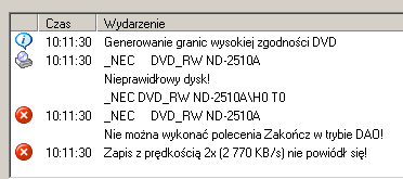

Witam,,
Mam następujący problem chcialem przegrac plytke z filmem na DVD jej rozmiar 8,5 G. Zakupilem czysta plytke (tanio nie bylo) Traxdata DVD+R DL 8,5 GB. Za pomoca programu DVDDecryter zrzucilem obraz plytki na dysk. Po czym podczas wypalania zawsze dostawalem komunikat Nie mozna wykonac polecenia Zakoncz w trybie DAO, natomiast wybor opcji Track At Once przy wskazaniu pbrazu nie byl mozliwy do wyboru tylko odgornie wyrzucalo Disc At Once. Probowalem tez polecanego na stronie cdrinfo.pl programu CloneDVD (ten nie produkowany przez Elaborate) ale nie daje toefektow plytak sie nie chce nagrac co z tym fabtem zrobic. Moja nagrywarka to NEC 2510A. W opcjach nagrywarki w Nero włączone mam opcje Tryb wysokiej zgodnosci z DVD oraz Write extended Lead out on Double Layer discs. Poniże PrintScreen komunikatu Nero.

sprobuj updatu firmwaru - moze pozna plytke
kto jest producentem tej plyty? generalnie jak sie juz zylowales na DL to traxdata raczej jest kiepskim wyborem, ale w tym przypadku ciezko powiedziec czy nagrywara szwankuje czy dysk nierozpoznawany

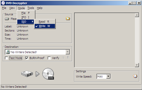

A do czego jest ta opcja
No jak myslisz?
Poza tym jak zrzucasz film decrypterem to chyba zauważyłeś że oprócz ISO tworzy dodatkowy pliczek z rozszerzeniem chyba mds. I to ten pliczek wciągasz do decryptera przy zapisie. Tam są dodatkowe informacje dla Decryptera jak dokładnie ma to ISO wypalić. Zapewni Ci to np layer break w tym miejscu w którym było na oryginale.
Pzdr
Jeszcze jedno - ta mała książeczka w dolnym prawym rogu służy do ustawiania book type w kilku modelach nagrywarek.
Aha i bez żadnego demona. Decrypter sam wypala ISO zrobione przez siebie. Ważne ten dodatkowy pliczek musi być w tym samym katalogu co ISO.
