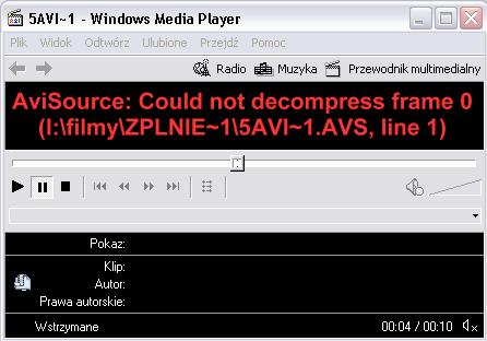

zrobilem test(chyba dobrze go wykonalem) po 2 przebiegu przerwalem bo chyba on powtarza test poda napisem PASS bylo 2 ERRORS bylo 0 a pod ERRS tez 0 wiec chyba ok a jezeli chodzi o otwieranie pliku AVS filmu ktory nieidzie wczytac do CCE to wyswietla sie takie cos

masz źle zrobiony skrypt AVS: np. złą ścieżkę do pliku *avi albo brak jakiegoś kodeka mpeg4...

sprawdź jakim kodekiem jest zrobiony ten 5.avi (za pomocą Gspot) apotem go zainstaluj o ile go brakuje.
i do powiększania raczej używaj LanczosResize...

jest to kodek XVID jest zainstalowany juz w media palyer skrypt avs niepowoduje wyswietlani tego czerwonego napisu tylko sie wlancza okno mediaplayer powieksza sie ale film niestartuje

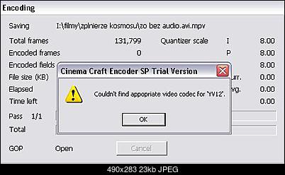

udalo mi sie wkoncu wczytac plik AVS do CCE 2.64 a nie jak w poprzednich probach 2.50 ale znowu jest problem po wlaczeniu ENCODE pkzauje sie okienko i pisze w nim :"jak na obrazku"
dodam odrazu ze znalazlem jakies codeci YV12 i zainstalowalem je ale to nic niepomoglo nawet zainstalowalem od nowa QUICK TIME i tez to nic niedalo
powoli zaczyna brakowac mi sil do tego typu zabaw

.....'RUSZYŁA MASZYNA JUŻ NIC NIEZATRZYMA , KTO UCIEC NIEZDOLA TEN WPADNIE POD KOŁA -HOLA_...."
Dzieki wszystkim za pomoc problem rozwiazal sie po zainstalowaniu najstarszej v.Avisyntha (jaka znalazlem) czyli 2.06 i wszytko juz tyka
dzieki jestescie NAJLEPSI

Przeczytaj ten wątek (dot. CCE i YV12)
http://forum.cdrinfo.pl/showthread.php?t=39098
