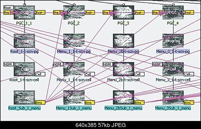

O wyłączeniu Default Button zawsze pamiętam. Tymi SPRM to mnie trochę "zastrzeliłeś" - kompletnie tego nie wiedziałem. Bardzo istotna informacja. Równie cenny jest fakt o wielokrotności 1024. W moim przypadku wartość rejestru GPRMx waha się od 2 do 7. Chciałbym ustawiać Button od 1 do 6. Czy takie polecenia to spełnią ?: Sub GPRMx,1 Mul GPRMx,1024 SETHL_BTNN_BTNN=GPRMx O ile dobrze zrozumiałem instrukcje, to pierwsza komenda zmniejszy rejestr o 1, druga pomnoży przez 1024, a trzecia - wiadomo. Teraz wrócę do "wiszących" Cell. Wstawię nawet rysunek, aby być zrozumianym. Jak widać jest to fragment menu w którym dostępne są "białe" komórki Cell. Właśnie o nie mi chodzi. Nigdy z nich nie korzystałem, ale wartoby wiedzieć do czego mogą się przydać. Niedogodnością komórek Cell jest co prawda to, iż można w nich wykonać tylko jedną instrukcję, ale i tak chciałbym wiedzieć. Pozdrawiam ciepło. |

Cieszy mnie że zadziałało... Co do tych cell command - bo ja wiem... Używam tego czasem, właściwie w jednym przypadku, kiedy chcę zapętlić menu - wtedy zapętlam z pozimomu celi - robię strzałkę z Cell do początku PGC. Dlaczego tak? Chyba tylko dlatego, że taki link jest bardziej czytelny (lepiej go widać) w projekcie scenarista niż zapętlenie poziome przez koniec z początkiem PGC Czasami, ale to sporadycznie można sobie za pomocą cell command wyskoczyć z jakiegoś dłuższego programu po spełnieniu warunku. Unikamy wtedy tworzenia większej ilości krótszych programów... Zastosowania tego w mojej opinii nie są jakieś wybitne a sam raczej wolę do przejść z kąta w kąt używać dummy pgc - czyli tego co Ty chcesz uniknąć Ale to moja opinia, być może przyzwyczajenie jest... Pozdrawiam serdecznie i chyba usłyszymy się już w Nowym 2006 Roku!
