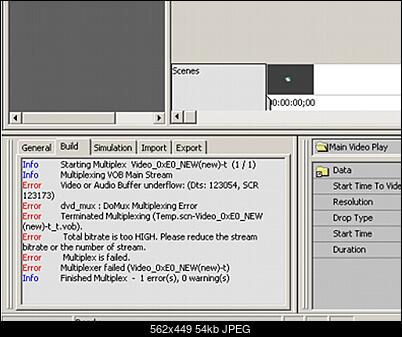

Wielkie dzięki. Ale tak naprawdę to teraz mam poważny problem i choć siedzę już wiele godzin to nie wiem o co chodzi.
Wciągnąłem do Scenarista plik Video zgrany z Tunera DVB. Oczywiście wszelkie modyfikacje pliku Video zrobiłem w/g przepisu niezawodnego 1stwasp.
W sumie są to dwa pliki Video.
Jeden ma ok 50 min. (Z tym problemu nie ma).
Drugi jest długi, bo ma 3 godziny z hakiem. I choć bez problemu Scenarist go przyjmuje, to za czorta nie chce zmultipleksiwać.
Dopinam obrazek o errorach Scenarista.
Acha jeszcze jedno. Nie jest to kontynuacja tego tematu, ale problem jest dość wybiórczy, zatem niechciałem zaśmiecać forum nowym tematem.
A oto rysunek:
Liar jest offline   Odpowiedz cytując ten post

To mogą być dwie sprawy:
1. Przyuważyłem, że jest to wada, która występuje bardzo rzadko, a dotyczy zachowania MPEG_VCR...
Chodzi o metodę korygowania GOP - jeżeli GOP z jakiś powodów jest zbyt długi i niesie ze sobą duży (bardzo duży) bitrate przez przypadek, a za nim występuje GOP dość krótki, to wynikiem działania korekcji MPEG_VCR jest GOP o prawie dwa razy takim bitrate jak bitrate oryginalny - czyli zazwyczaj ma zbyt duży bitrate do DVD.
Wada ta głównie manifestuje się w miejscach wyciącia reklam (łączenia dwóch fragmentów pliku, wcześniej wyciętego TMPG MPEG Editorem).
Metoda korekcji to niestety ponowne wycięcie reklam i ustawienie w MPEG Editorze quality na poziomie nie większym niż 50 (co odpowiada 5Mb/s) - wtedy na pewno GOP nie przekroczy magicznego btratu DVD - i najlepiej przyciąć o jedną klatkę dalej niż poprzednio.
2. Wada audio - jeżeli nie edytowałeś video - czasami (to bardzo często niestety dzieje się na TVNach) nagle niewiadomo dlaczego zmienia się przez chwilę kilkanaście razy pod rząd paraetryzacja ścieżki audio (joined stereo, dual mono, itp.) - jak trafi na zmianę, która nie jest akceptowana w specyfikacji DVD Video to odrazu w tym miejscu się wysypie właśnie w ten sposób.
Metody korekcji tego jeszcze dobrze nie opanowałem - szedłem drogą delaycut-a i zaszytej tam korekcji audio.
Efekty są takie sobie.
niestety najlepiej to namierzyć i wyciąć - zwykle nie będzie to przerwa dłuższa niż 1s - 2s...
Gdyby coś było niejasne to pisz - te arty wymagają już pewnego odświeżenia, ale chyba nigdy się już nie odświeżą, tak jak i nie powstaną nowe
Pozdrawiam!
1stwasp jest offline   Odpowiedz cytując ten post

Pierwszy materiał ciąłem tylko po klatkach kluczowych i potem wystarczył ProjectX i Mpeg-Vcr, więc to poszło gładko i jak pisałem Scenarist to łyknął bez problemu. Natomiast drugi w wielu miejscach ciąłem z dokładnością do ramki, czasem były to bardzo krótkie odcinki, a po nich długie lub odwrotnie.
Quality przy zgrywaniu nie ruszałem w ogóle zostawiając na 90. A na cholerę mi 90 ? Przecież 50 faktycznie wystarczy, a nawet 40. To zdanie to do siebie napisałem. Sam materiał nie dochodzi nawet do 4 kb/s. Audio raczej wykluczam, ponieważ wyedytowałem je pod Sound Forgem i po poprawie poziomów zakodowałem ponownie. Czeka mnie zatem jeszcze raz obróbka materiału Video, a co zatym idzie Audio też. Reasumując powinienem quality ustawić na maksymalnie 50. Czy przy tej wartości nadal muszę się obawiać zbyt kombinacji krótkich i długich odcinków GOP ? A może bezpieczniej ustawić 40 ?
Anyway mam dość zabiorę się za to jutro.

Witam pnownie.
Zmiana quality na 40 całkowicie rozwiązała problem.
Jeszcze raz zacząłem od początku i po przycięciu, a potem przepuszczeniu przez programy - Scenarist to zaakceptował.
Wielkie dzięki dla wszystkich, którzy przyczyniają się do zgłębiania wiedzy, a w szególności dla............wiadomo.

Tak - z moich obserwacji wynika, że MPEG_VCR podwaja prędkość bitową w pewnych specyficznych przypadkach - czyli około 5Mb/s jest wartością bezpieczną. Poza tym przekazy DVB rzadko kiedy przekraczają tę granicę średniego bitrate - rzekłbym że prawie nigdy...
