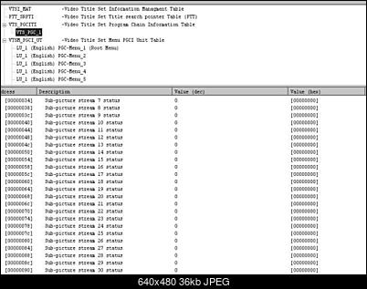

ok, wczytaj .ifo filmu głównego do IfoEdit, rozwiń VTS_*_0.IFO / VTS_PGCITI / VTS_PGC_1...
w dolnym okienku pozostałe 31 napisów powinno byc wyzerowane
Kod:
Sub-picture stream 1 status.....-2147483648...[80000000] Polish
..Sub-picture stream 1 uses stream nr.(4:3):.......0
..Sub-picture stream 1 uses stream nr.(wide):......0
..Sub-picture stream 1 uses stream nr.(letterbox):.0
..Sub-picture stream 1 uses stream nr.(pan&scan):..0
Sub-picture stream 2 status.....0.............[00000000]
Sub-picture stream 3 status.....0.............[00000000]
Sub-picture stream 4 status.....0.............[00000000]
Sub-picture stream 5 status.....0.............[00000000]
Sub-picture stream 32 status.. .0.............[00000000]
jeśli nie są wyzeruj.
pozdrawiam Robs

dziwne ale tak wlasnie tam jest

Ta płytka była składana przy pomocy DVD Maestro? Jeśli tak to jest to faktycznie uboczny efekt authoringu (widoczny tylko w niektórych programowych odtwarzaczach). PowerDVD to będzie pokazywał a chyba WinDVD już nie.
