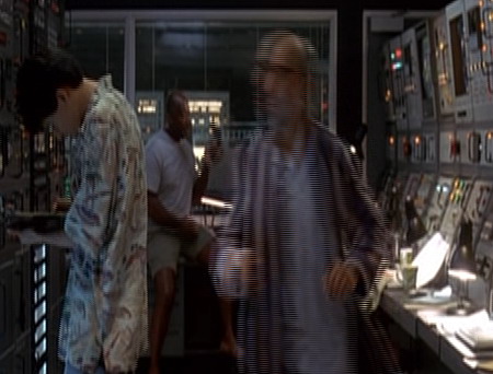

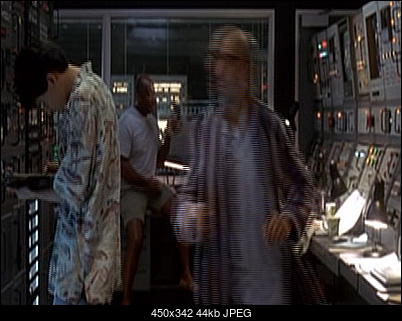

No to czas na praktyczne ustawienie RB dla określonego filmu PAL uwzględniając przeplot.
W pierwszej kolejności należy ustalić czy film jest z przeplotem.
Jak już wielokrotnie na tym forum było to opisywane, najlepszą metodą jest wizualna ocena.
Można to zrobić na kilka sposobów, np przy pomocy VirtualDub-MPEG2 lub VirtualDub_MOD_DVD.
Uruchamiamy program i wczytujemy VTS_0x_x z filmem.
Przesuwając suwakiem oglądamy obraz.
Jeśli zobaczymy artefakty podobne jak na załączonym obrazku, to znaczy, że film jest z przeplotem.
Teraz uruchamiamy RB i ustawiamy w trybie 3 kroków (wyłączamy One Click Mode).
Jeśli nasz film nie ma przeplotu, to zaznaczamy:
Options -> AVS Options -> Advanced (Expert) Options -> Disabled "Interlaced" -> Apply to All
w przypadku gdy obrabiamy sam film lub
Options -> AVS Options -> Advanced (Expert) Options -> Disabled "Interlaced" -> VTS_0x
w przypadku, gdy mamy menu, dodatki i film.
x jest to numer VTS z samym filmem.
Jeśli nasz film ma przeplot, to powyższych opcji nie ruszamy
Oczywiście wcześniej mamy wszystkie inne opcje już ustawione prawidłowo.
Naciskamy przycisk prepare i po kilkunastu minutach mamy przygotowane
REBUILDER.ECL,
REBUILDER.INF
i wszystkie xxxxx.AVS
z prawidłowymi ustawieniami.
Dla pewności możemy w nich odszukać istotne pozycje:
dla filmu z przeplotem powinno być
ConvertToYUY2(interlaced=true)
progressive=0
alternate_scan=1
top_first=0
dla filmu bez przeplotu powinno być
ConvertToYUY2()
progressive=1
alternate_scan=0
top_first=0
Dalej już postępujemy jak zwykle.
