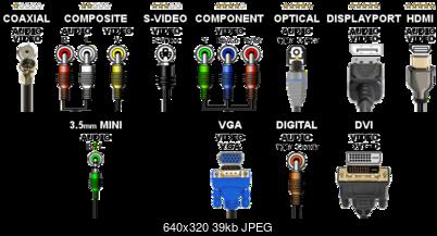

Stary 21.04.2016, 23:04   #51
AleX69
.::MaNNErS:SuCk::.
Avatar użytkownika AleX69
Data rejestracji: 25.02.2004
Posty: 4,681
Stary 22.04.2016, 06:34   #52
adamus84
Data rejestracji: 14.04.2016
Posty: 28
adamus84 zaczyna zdobywać reputację <1 - 49 pkt>
Ciekawy diagram
