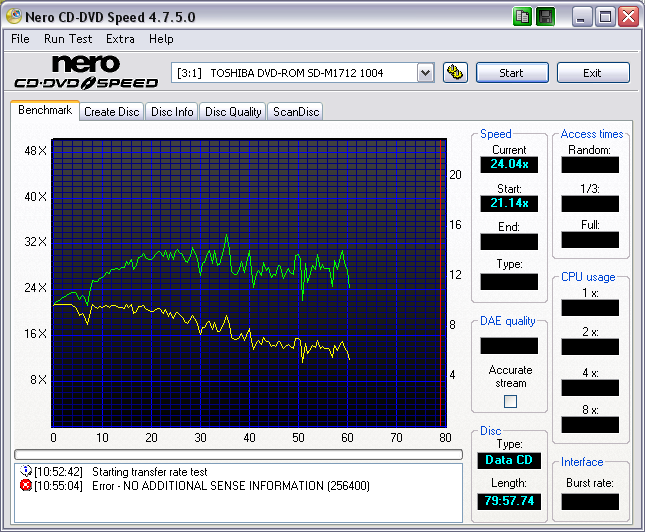

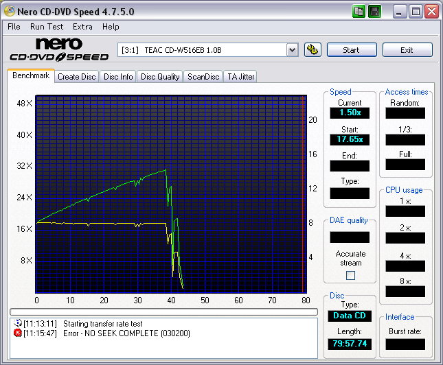

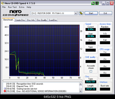

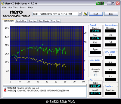

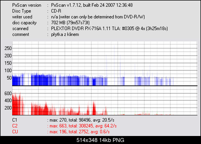

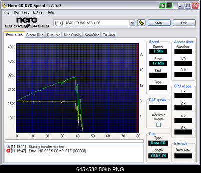

Asy i cieniasy, czyli morderczy test klina CD, część I
Korzystaj***261;c z okazji postanowi***322;em zasymulowa***263; test odczytu p***322;ytki CD-R z naniesionym klinem. ***379;eby doda***263; smaczku, klin by***322; wykonany niechlujnie, szeroko***347;***263; klina przy zew. kraw***281;dzi p***322;yty wynios***322;a 2 mm i by***322; odchylony pod k***261;tem ok. 20 stopni od osi symetrii p***322;yty. Testowana p***322;yta to Supratec CD-R na no***347;niku Plasmon, zape***322;niona plikiem testowym.
Przed testem p***322;yta zosta***322;a sprawdzona na Plextorze na (oczywist***261;) obecno***347;c b***322;***281;d***243;w C1/C2. Jako, ***380;e przy 71 minucie nap***281;d wymi***281;k***322;, przy ko***324;c***243;wce testu na wykresie jest pusto:
Test zosta***322; wykonany w Benchmarku programu Nero CD-DVD Speed 4.7.5.0. Celem poni***380;szego "badania" by***322;, rzecz jasna, prawid***322;owy odczyt ca***322;ej zawarto***347;ci p***322;yty. W te***347;cie wzi***281;***322;o udzia***322; 7 nap***281;d***243;w; dwa ca***322;kiem wsp***243;***322;czesne:
Pioneer 112L (A12J) 1.24
LiteOn LH-20A1P KL0N
trzy z poprzedniej "epoki:
Benq DW 1650 BCDC
Toshiba SD-R5372 TU55
Plextor PX-716A 1.11
oraz czytnik DVD-ROM Toshiba SD-M1712 1004 i wiekowa nagrywarka CD-R Teac CD-W516EB 1.0B.
PODSUMOWANIE I WNIOSKI: Po przeprowadzeniu testu na wszystkich nap***281;dach, nie bardzo wiem, co mam my***347;le***263; . Tylko jeden z nap***281;d***243;w odczyta***322; ca***322;***261; zawarto***347;***263; p***322;yty i zrobi***322; to bez wi***281;kszego problemu - Litek LH-20A1P. Dla pewno***347;ci zapu***347;ci***322;em na ko***324;cu na nim test jeszcze raz i wynik by***322; zn***243;w pozytywny. Wynik na 112@A12J nie dziwi, jego korekcja jest ***347;rednia, Zadziwi***322; natomiast na "wiecznie ***380;ywej" Toshibie SD-R5372 . Niewiele jej brak***322;o do odczytu 100***37; p***322;yty, do tego pr***281;dko***347;***263; odczytu by***322;a do***347;***263; p***322;ynna. Mo***380;na przyzna***263; drugie miejsce.
Zawi***243;d***322; czytnik DVD Toshiby, SD-M1712. Po nim spodziewa***322;em si***281; najlepszego rezultatu, a wypad***322; blado. Odczyt na Benqu 1650 to wstyd i kompletna pora***380;ka; definitywnie ostatnie miejsce.
Ocena czasu testu jest praktycznie bezcelowa. Najszybciej skapitulowa***322; Benek, nie pr***243;bowa***322; nawet pom***281;czy***263; si***281; z p***322;ytk***261;. Najd***322;u***380;ej mordowa***322; si***281; Plextor-PX716A (ok. p***243;***322; godziny), po czym odpu***347;ci***322;.
Nie b***281;d***281; dodawa***322; nic od siebie; spodziewa***322;em si***281; odmiennych wynik***243;w . Testowa p***322;ytka by***322;a odczytywalna, skoro jeden nap***281;d sobie z ni***261; poradzi***322;. Jakie***347; sugestie?

Hmm mo***380;e pownienem po toshibe p***243;j***347;***263; na strych ...
tak serio to przy CD ona ca***322;kiem chyba nie***378;le sobie radzi***322;a.
Odczyt DVD to za to pora***380;ka totalna. Z pewno***347;ci***261; by***322;aby daleko za ostatnim miejscem pukaj***261;c w dno od spodu pod metrowej grubo***347;ci mu***322;em.
Korekcja 112-tki jest ***347;rednia ale nie jest z***322;a. A litek wypad***322; w por***243;wnaniu z pionkiem tam gdzie powinien.
Benq faktycznie pora***380;ka na ca***322;ej linii. To samo plex.

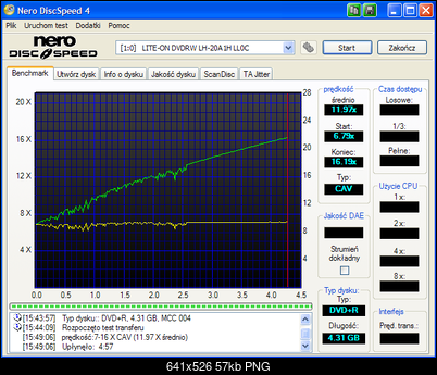

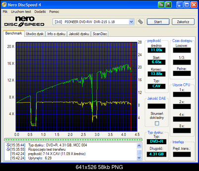

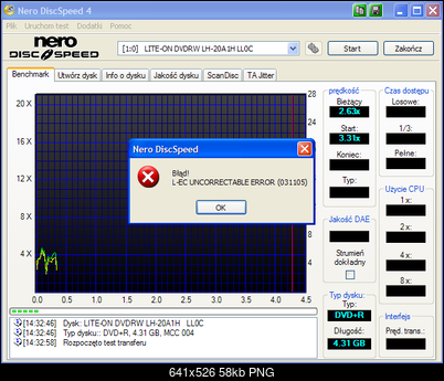

Test kciuka
Do testu przygotowałem bardzo dobrze wypaloną płytkę DVD Verbatim +Rx16
Na płytce odbiłem sześć symetrycznie odcisków kciuka prawej dłoni.
Typowe uszkodzenie płytek.
Test LiteOn LH-201AH LL0C
Test Pioneer 215 1.18
Zaskakujący wynik.
Płytki z odciskami palców będzie trudno odczytać LiteOn'em LH-201AH.
Pioneer 215 odczytał bez problemu.

Stary 07.03.2008, 14:00   #13
Test kciuka
Załącznik 46586
Załącznik 46587
Zaskakujący wynik.
A że tak spytam
Czy jeżeli miast odbitki kciuka znajdzie się tak odbitka stopy czy ucha
To bardzo odbiegniemy od dyrektyw i czy wynik zmieni się diametralnie?
