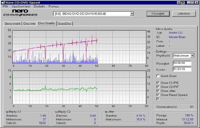

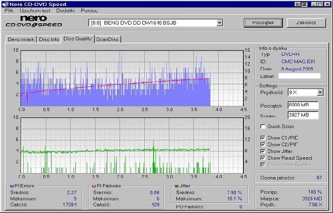

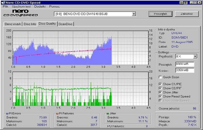

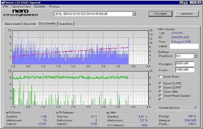

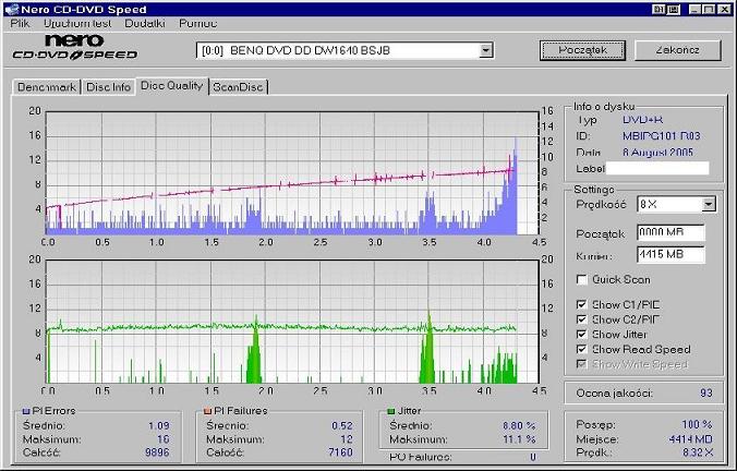

Poniżej kilka screenów z testów.
P. S. Co do płyt Benq jakość 0, bo chyba za wcześnie zacząłem test po nagraniu płyty i wyrzuciło komunikat ***8222;No additional sense information (000000)***8221; ***8211; co do ilości zer mogę się mylić.
Z TDK było podobnie, ale ponowny test na zimnym napędzie poszedł gładko.
