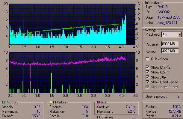

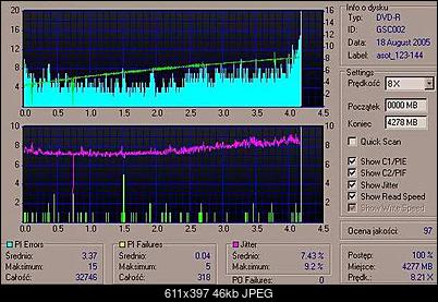

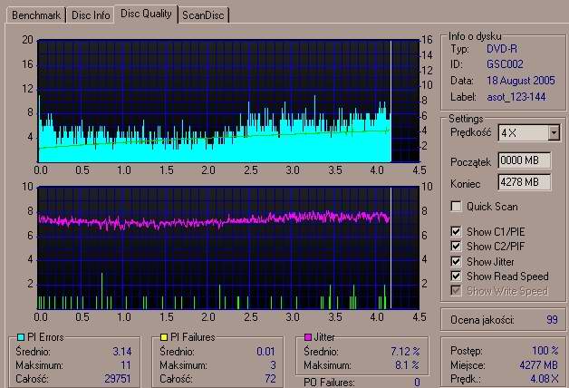

Dodatkowy test plytki o ktory prosil karel48
Przypomnienie qscan x4
A teraz nowe

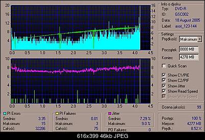

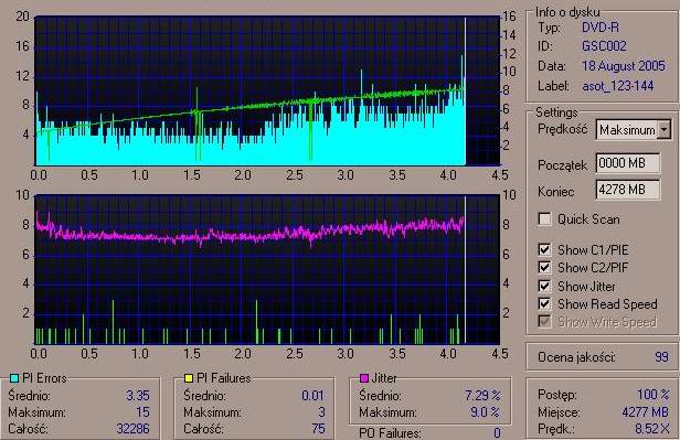

qscan x8
qscan max (skanuje z taka sama predkoscia jak przy ustawieniu x8)
Najbardziej mnie w tym dziwi wlasnie ze taka jakosc zostala uzyskana na esperanzie, widocznie trafila mi sie dobra partia

Napisany przez tenzuo
A teraz nowe
qscan x8
Dzięki za test, który jak zresztą myślalem nie pogorszy wyniku i w związku z naprawdę niezłą partią mam pytanie - gdzie kupywałeś te Espery, w czym były pakowane i po ile sztuk?

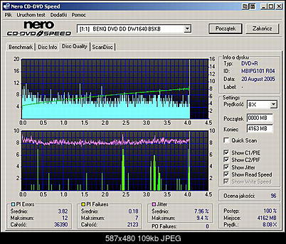

Benq 1640 - Problemy z Solidburn
Witam
Opisze tu wyniki moich testow i uwagi na temat solidburn. Otoz:
Po przejsciu z biosu BSHB na BSJB a nastepnie na BSKB i zainstalowaniu Qsuite 2.0 uaktywnilem solidburn tzn. supported disc oraz un-known disc ustawione na active. Overspeed wylaczone. wykonalem oczywiscie restart komputera wg komunikatu Qsuite. Zainstalowalem Nero 6.6.0.16. Po wypaleniu plyty TDK-R x8, TTG02 okzalo sie ze parametry wypalania nie zostały zapisane w bazie nosnikow Solidburn. Probowalem pozniej roznych opcji i nie bylo mozliwosci aby nosnik zostal zapisany w bazie. Co najwazniejsze podczas testow Qscanem (nosniki tdk-r x8, ttg02 oraz verbatim +Rx8, MCC003) okazlo sie ze najgorzej wypadly testy na BSKB z wlaczonym (i wylaczonym) Solidburn. Zmienilem bios na BSJB. Przeinstalowalem Nero. Tu wyniki sie bardzo znacznie poprawiły. Dalej wgralem bios BSHB i przeinstalowalem Nero. Wyniki znakomite!!! Zarowno Qscanem jak i cd/dvd speed (obrazki zalacze jutro) ktorymi scanowalem oba nosniki zarowno x4 jak i x8 (oba wypalane rowniez x4 i x8). Pozostaje teraz na biosie BSHB ze wzgledu na doskonałe wyniki testow Qscan jak i cd/dvd speed do czasu wyjasnienia problemow z solidburn. Co powiecie na te fakty? Oczywiscie wlaczone mam dma dla nagrywarki, zainstalowane poprawnie aspi.
Pozdrawiam Janusz
