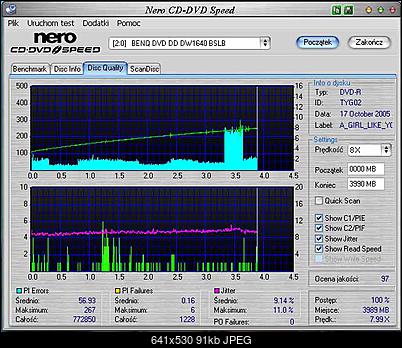

Skad te rewelacje odnosnie wartosci 10?
Napisany przez slawekj
Z mojego doświadczenia wynika, że najlepsze wyniki (błędy PI/PIF i Jitter) są przy błędach TE/FE poniżej 10.
Dodam z mojego doświadczenia... i setek testowanych płytek.
Napisany przez pawelblu
Jakiekolwiek przelozenie nie zostalo udowodnione, co wiecej nawet okazalo sie ze nie da sie wygenerowac jakiejs wiekszej serii pojedynczych testow ktore potwierdzalyby jakakolwiek zaleznosc.
Jedno z wielu.
http://forum.cdrinfo.pl/showpost.php...&postcount=254
... zrozumiales ze wyniki TE/FE nie maja ZADNEGO wplywu na wynik koncowy PIE/PIF/PO/jitter? Czy jest to znowu pokretne przyznanie tylko czesci racji?
Zrozumiałem
Chyba jest odwrotnie.
Fragment pliku pomocy QScan 1.0
.... i podsumowanie p-kt 6.
BenQ 1640 / BenQ EW164B-qscan-1.0-plik-pomocy.jpg
