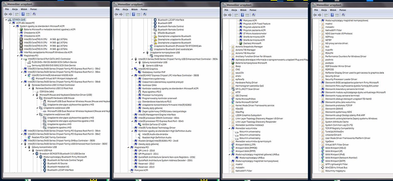

Na początek dorzucam też zrzut całego managera z urządzeniami ukrytymi, w widoku wg podłączeń. Może tu coś nas naprowadzi na jakiś pomysł.

Cześć. Na początek upewnij się, czy problemem nie jest uszkodzony napęd zanim zaczniesz szukać problemu w systemie operacyjnym. Najprościej - ściągnij z internetu i nagraj na jakimś sprawnym napędzie płytę CD z jakimś bootowalnym obrazem iso (może to być np. instalator Windows ze strony Microsoftu, albo jakaś płyta CD/DVD z obrazem Linuxa). Następnie włóż płytę do napędu w laptopie, podczas uruchamiania komputera wywołaj menu bootowania i jako urządzenie startowe wybierz napęd optyczny. Jeśli napęd rozpozna płytę i rozpocznie się proces ładowania instalatora z płyty, to będzie oznaczać, że napęd jest sprawny. Jeżeli nie będzie chciał ruszyć z CD/DVD, to możemy przyjąć, że napęd jest uszkodzony. Jeżeli ruszy bootowanie z CD, to wtedy przejdź do systemu operacyjnego i sprawdź, czy Windows widzi tą samą płytę. Potem będziemy myśleć dalej.
Edit: Widzę na screenach, że masz zainstalowany emulator CD/DVD (WinCDemu). Najlepiej go do testów odinstaluj lub wyłącz. Ten drugi napęd (zewnętrzny na USB) możesz przetestować podłączając go do dowolnego innego komputera, więc tu sprawa jest prosta.

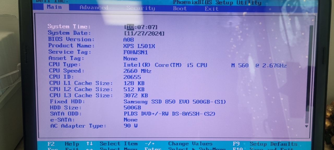

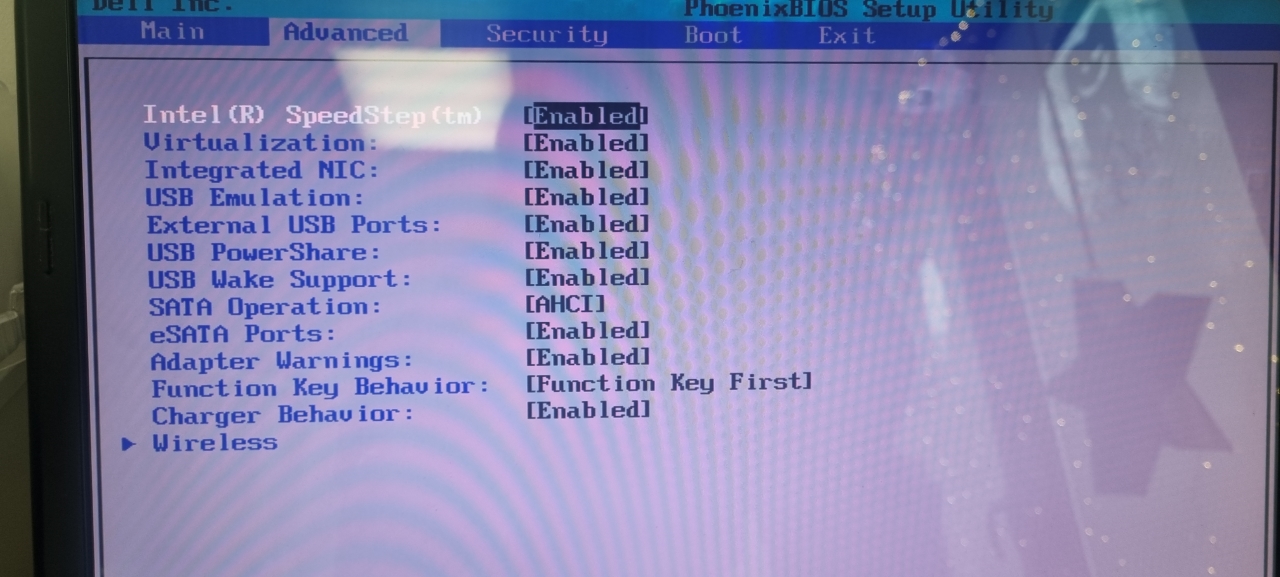

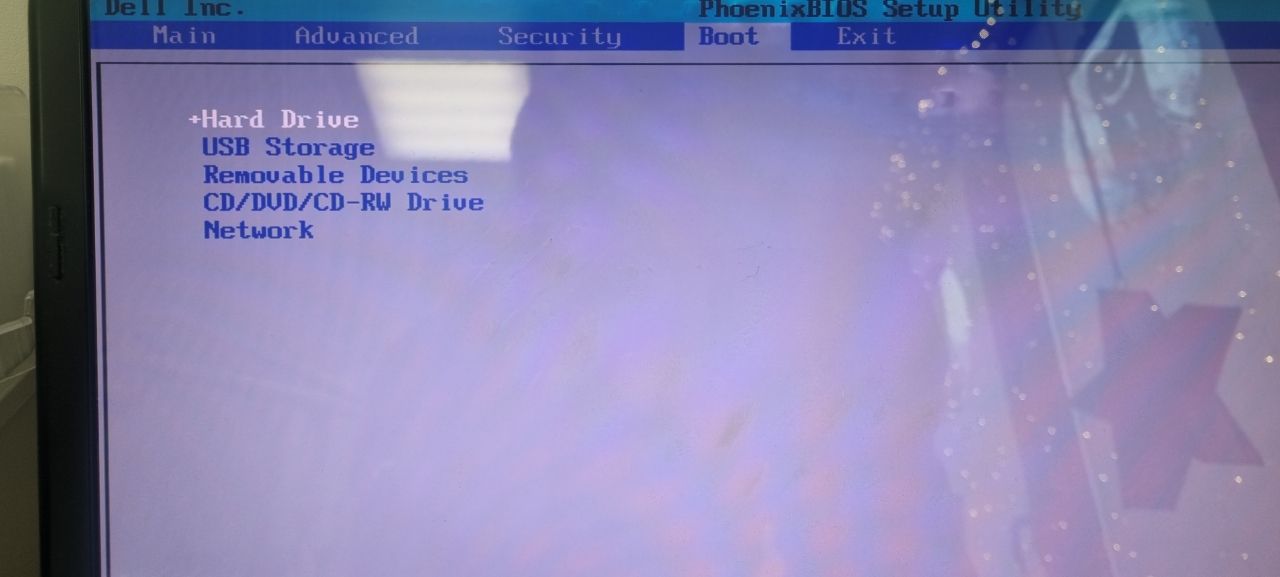

BIOS widzi napęd - raczej prawidłowo (screeny w zał.).
Przed pracami zrobiłem:
- czyszczenie soczewki, wydmuchanie kurzu
- odinstalowałem WinCDEmu
- aktualizowałem firmware napędu (z poziomu Windowsa), co prawda wersja najnowsza juz była (XD13->XD13), ale zrobiła się prawidłowo, bez błędów.
Bootowanie wspomnianej płyty Windows 7 - udane (screeny w zał). Przerwałem je i wróciłem do swojego Windowsa. I teraz napęd coś tam czyta dyski: to znaczy widzę nazwę włożonej płyty, próba wejścia do niej i przeglądanie zawartości:

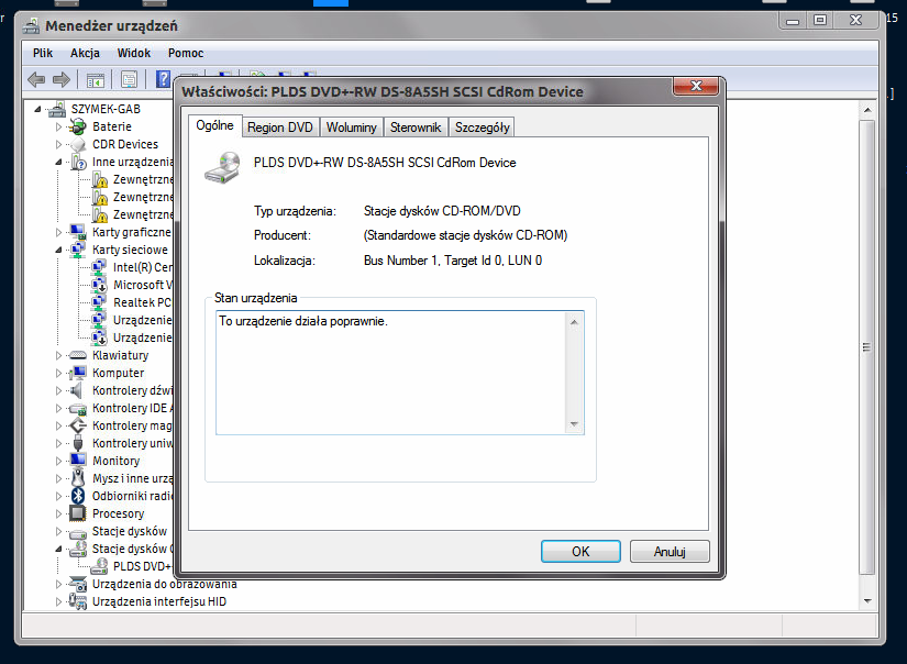

Masz namieszane w Windowsie. To napęd SATA i w biosie prawidłowo jest rozpoznawany, natomiast w Windowsie już nie - jest jako SCSI. Prawdopodobnie emulator nabroił w plikach systemowych i potem bywa to nie do odkręcenia.
Najszybciej to gdybyś miał inny HDD na podmianę i zainstalował świeżego windowsa i wtedy się okaże. Tak ja to widzę, choć nie można na tę chwilę wykluczyć uszkodzenia napędu, ale kupisz używkę na grosze.

Tak, też o tym myślałem widząc w managerze urządzeń, gdzie napęd jest umieszczony w widoku połączeń - wisi na SATA AHCI Controller razem z dyskiem. Dyskiem, o którym pisałem w pierwszym poście - wymienionym z HDD na SDD.
