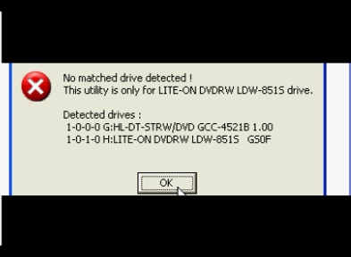

Unhappy BookType 1.0.6 dla LiteOna - czy potrzeba instalować firmeware
Witam.
Tak jak zaznaczałem w temacie . Mam LiteOna 851 s i chcę wypalić płytę dla stacjonarnego DVD. Przy użyciu BookType ale na stronie http://www.cdrinfo.pl/software/stron...eid=3358110241
podają, że wcześniej trzeba zainstalować GS0C, by można było używać BookType. Niestety przy instalacji wyskakuje mi error mówiący o tym że nie wykrył napędu, ale wykrył następujące napędy
1-0-0-0 i nazwa mojego Combo LG
1-0-1-0 i tu nazwa LiteOna
Pytanie, czy potrzeny jest tem GS0C dla BookType i dlaczego nie chce się instalować GS0C, czyżbym musiał na odwrót podłączyć napedy?

Sprawa wyglada tak, jesli aktualnie masz bios GS07, GS08 to nie mozesz uzywac booktype do zmiany bitsettingu. Zeby moc go uzywac musisz zaktualizowac bios do jednej z tych wersji: GS0C, GS0F, GS0H. Bitsetting dziala tez z biosem w wersji GSC2 ale pamietaj ze ten ostatni to wydanie nieoficjalne, choc wielu bardzo go sobie chwali. Dokonano w nim kilku optymalizacji, o ktorych mozesz przeczytac w osobnym topicu (http://forum.cdrinfo.pl/showthread.php?t=35734)
Natomiast co do update'u biosu w twojej nagrywarce i problemow z tym zwiazanych to nie dokonca potrafie wyczytac z twojego postu w czym dokladnie lezy problem. Mam prosbe, zrob zrzut ekranu w tym feralnym miejscu aktualizacji i zamiesc go tutaj. Wtedy latwiej bedzie ci pomoc
Na razie jedyne co przychodzi mi do glowy, to ze masz juz zainstalowany bios w wersji GS0C badz nowszej (GS0F lub GS0H), a w takim przypadku oryginalny program flashujacy LiteOn'a nie pozwoli na wgranie starszej wersji. Ale gdyby tak wlasnie bylo to booktype powinno juz dzialac bez problemu. Poki co to sa tylko moje domysly, ale jesli zamiescisz tu screen'a to od razu bedziemy wiedzieli w czym problem i jaki aktualnie masz zainstalowany bios

Załączyłem zrzut.
A jak sprawdzić jaki BIOS ma nagrywarka?

A już skumałem Jest napisane jak wół GS0F
To znaczy że mogę bez bólu użyć BookType?

Zgadza sie, masz GSOF i mozesz juz uzywac booktype. Jesli chcesz poszerzyc baze nosnikow zawarta w firmwarze to mozesz ewentualnie uaktualnic go do najnowszej wersji GS0H. Ale to nie jest obowiazkowe . Nowszy bios to na ogol plus w postaci poprawek lub wiekszej bazy nosnikow, choc uczciwie trzeba przyznac ze czasem zdarza sie ze nowszy bios wnosi jakis blad (ale to sytuacje rzadkie, marginalne)
