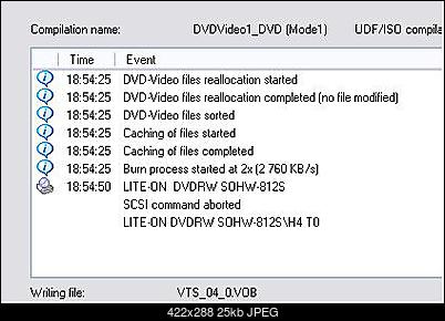

Co się zwaliło że nie nagrywa??
Witam
Nie mogę nagrywać na DVD-R. Spaliłem już 3 płyty. Nero wywala mi taki komunikat. Nagrywara podpięta przez USB, wszystko zainstalowane. Aż się boję dalej próbować.

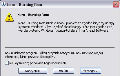

Nero wersja 6.3.0.2. Okienko jakie się pojawia przy starcie Nero poniżej.
-Edit-
DMA mam włączone na AUTO. Zawsze tak miałem i nagrywało ok.

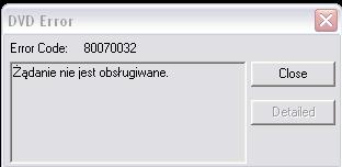

Ok dzięki nagrało płytkę, torchę nagrywara myślała, ale poszło.
Nie mogę jednak jej odtworzyć w Power DVD. Wyskakuje taki komunikat.
Cóż to znowu za gówno. Wykorzystam to że zaglądacie do tego tematu.

Napisany przez Air
Z PowerDVD miałem podobny problem taki komunikat pojawial się nawet przy płytach DVD-Video tłoczonych. Zainstalowałem inna wersję tego programu nie pamietam czy nowsza czy starszą ale problem zniknął. Używam teraz WinDVD4 i nie mam z nim żadnych problemów.

Napisany przez adax
Ja mam Power DVD wersję 2.55 więc spróbuję czegoś innego. Najlepsze jest to że nawet Windows Media Player się zapentla przy tym. Ciągle przeskakuje od Title 1 do Title 4.

Turboni
Wyjechać Ci z bani ?
Avatar użytkownika Turboni
Data rejestracji: 26.02.2004
Posty: 4,124
przeinstaluj powerdvd powinno pomoc
