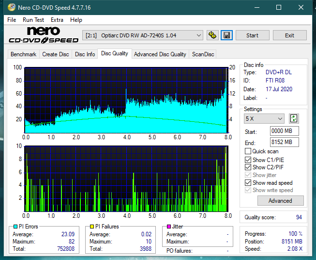

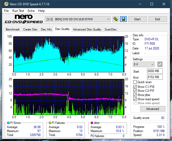

FTI Premium 8x DVD+R DL
Silver shiny
FTI R08 (Made in UAE)
TS-LB23L (0600)
@ 4x
Załącznik 112026
Załącznik 112027
Załącznik 112028
Załącznik 112029
Załącznik 112030
Załącznik 112031
Załącznik 112032
Załącznik 112033
Załącznik 112034
Załącznik 112035
Załącznik 112036
Załącznik 112037
Załącznik 112038
Załącznik 112039
