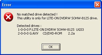

Witam wszystkich ,sory że zawracam "head" na forum ale może ktoś z was jednoznacznie wyjaśni mi jak wgrać firmware do Liteona 812S pod XP!
Może to banalne ale ja się z tym pierwszy raz spotykam żeby był problem z fleszowaniem przez EXE-ca Wcześniej miałem narywarki LG i szło jak po maśle.
Czytając forum skusiłem się na Liteona no i proszę... masz babo placek!!!
Byłem już na stronie producenta oraz innych ,czytałem forum ale nic nie znalazłem co by mi pomogło, siedzę już dwa dni i skończyły mi się pomysły.
Wersja firmware to DR8US0Q ,system XP profesional
Załączam też screen który mi wyskakuje przy odpalaniu EXE firmwaru,oczywiście próbowałem też w trybie awaryjnym ale Lipa nadal.
p.s aktualnie siedzi firm.UGS3

Na wstepie zaznacze, ze takich biosow o ile mi wiadomo nie ma do 812S, wydaje mi sie ze jest to jakby oznaczenie od innej nagrywarki, ale bios nie moglby raczej byc wgrany od innej nagrywarki poniewaz w nazwie, ktora widac na Twoich screenach nie pisalo byc ....812S a odpowiednik nagrywarki do ktorej bios UGS3 jest przeznaczony. Tyle tytulem, jako takiego wynajsnienia, a teraz jak to dalej zrobic:
sciagasz biosik z postaci bin'a http://dhc014.rpc1.org/Files/DVDR/SOHW-812S_US0Qb.zip
nastepnie czytasz to http://dhc014.rpc1.org/howto.htm#LtnFW zeby wiedzic jak zflaszowac i nie pozostaje Ci juz nic wiec poza scaigniescie programiku LtnFW badz tez jego nowszej wersji ltnflash124, ktora sciagniesz stad http://www.liteon.neostrada.pl/ltnflash124.exe i masz juz nowy biosik i (mam nadzieje) dobrze dzialajacy naped 812S

A jeżeli nie chcesz się bawić to prostu sciagnij TO i odpal plik "812S.US0Q.stock.exe"

mnie tez zdaje sie ze bios ktory masz wgrany jest od innej nagrywarki stawiam na 851 ale dziwne jest ze wyswietla ci ze masz 812. Pytanie gdzie kupiles ten palnik i czy to byla wersja oem czy box

Serdeczne dzięki wam wszystkim za szybką i skuteczną odpowiedż a w szczególności dla "l3c!@k" którego Bios Loader jest poprostu The Best szybko i bez problemu uporał się z moim Litkiem,modliłem się tylko by nie wyłączyli prądu ^_^ Litka wyprodukowano w kwietniu ,kupiłem nowego i na gwarancji, specjalnie szukałem Black bo mam czarnego DELLA ,nie miałem dużego wyboru!
Jest to OM-owa wersja podobno Black tylko w takiej występuje,zastanawia mnie fakt że na rynku zachodnim wszystkie najnowsze modele Liteona można dostać Black BOX czy my tak naprawdę jesteśmy w tej Uni czy nie....
Co do firmware to ściągnełem go ze strony producenta http://www.liteonit.com.tw/ODD/Engli...e_dvd%20rw.asp
i napewno jest to EXE nie wiem dlaczego nie poszedł podobno trzeba wyłączyć DMA w systemie ale nie jestem przekonany! Litka bios był raczej oryginalnie wgrany mam nadzieje!
