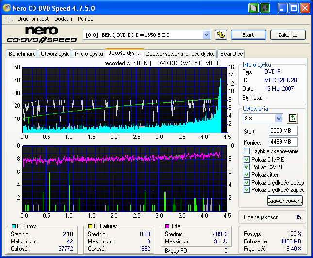

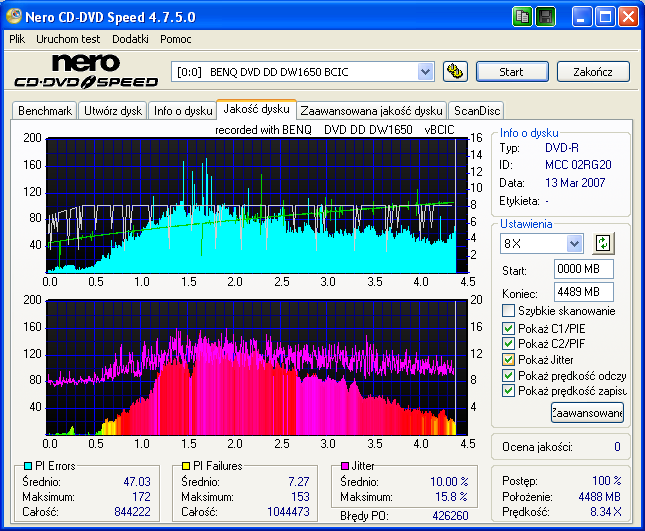

No, to potestujmy. Na początek Verbatim-R przygotowany przeze mnie, co prawda nie w damskiej torebce , ale na biurku.
Tak wyglądała jeszcze kilkadziesiąt minut temu:
Tak po przygotowaniu na biurku:
A teraz testy na napędach, którymi aktualnie dysponuję:
Mam jeszcze kilka płyt, które mogę specjalnie w tym celu przygotować. Myślę, że wtedy otrzymamy pełniejszy obraz. Jutro ciąg dalszy zabawy.

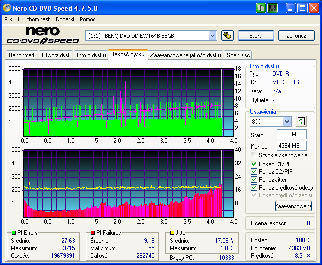

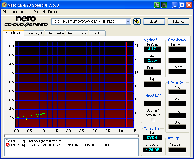

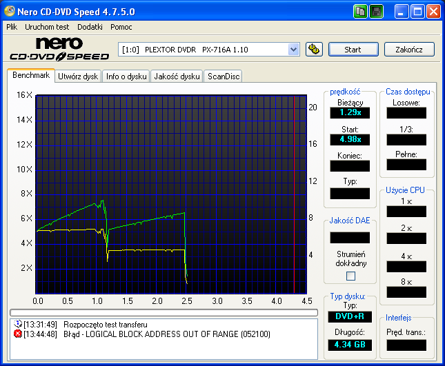

A oto i obiecane testy korekcji
Raz jeszcze jakość płytki na Benku 1640
BenQ 1640
Plextor 716
LG H42N
Pioneer 111D@L
Pioneer 112
Liteon 165H6S
Samsung 182M
Jak widać, Pionki nawet nie zdołały rozpoznać nośnika, a Plextor rozpoznał go jako czystą płytę
Reszta bez komentarza
