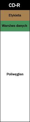

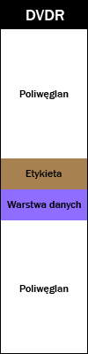

@Jerry from ....
"R***243;***380;nica pomi***281;dzy no***347;nikami DVD a CD to mi***281;dzy innymi struktura samego no***347;nika. W przypadku p***322;yt CD warstwa etykiety jest jednocze***347;nie warstw***261; odblaskow***261; p***322;yty, t***261; kt***243;ra widzimy od spodu. Uszkodzenie etykiety, powoduje uszkodzenie warstwy danych. W przypadku no***347;nik***243;w DVD, aby zabezpieczy***263; je lepiej, zamkni***281;to warstw***281; odblaskow***261; pomi***281;dzy dwoma cz***281;***347;ciami z poliw***281;glanu, dzi***281;ki czemu wzrasta znacznie odporno***347;***263; na zarysowania p***322;yty od strony wierzchniej. Jednak jak ka***380;dy kij, ten r***243;wnie***380; ma dwa ko***324;ce. Gdy zamkniemy barwnik LightScribe pod powierzchni***261; z poliw***281;glanu, wtedy znacznie obni***380;ymy kontrast nadruku.
Naj***322;atwiej to zrozumie***263; patrz***261;c na poni***380;szy obrazek, na kt***243;rym schematycznie (cho***263; nie oddaj***261;c wiernie grubo***347;ci poszczeg***243;lnych warstw) przedstawili***347;my uk***322;ad warstw w dw***243;ch typach no***347;nik***243;w. Jak teraz wyra***378;nie wida***263;, dotkni***281;cie palcem wierzchu CD-R LightScribe nie jest r***243;wne takiemu samemu odciskowi palca na p***322;ycie DVDR LightScribe. Oczywi***347;cie nie uszkodzimy p***322;yty CD-R fizycznie, ale odcisk palca b***281;dzie znacznie trudniej usun***261;***263;, gdy***380; znajduje si***281; na samym barwniku a nie na poliw***281;glanie."
jak napisa***322; @schumi22 u***380;yj EXTENDED LABEL CONTRAST UTILITY, na prawde fajnie potem wygl***261;da obrazek, dla przyk***322;adu zobacz jak wypali***322;em p***322;ytk***281; Omega DVD LS przy u***380;yciu tego progsa
