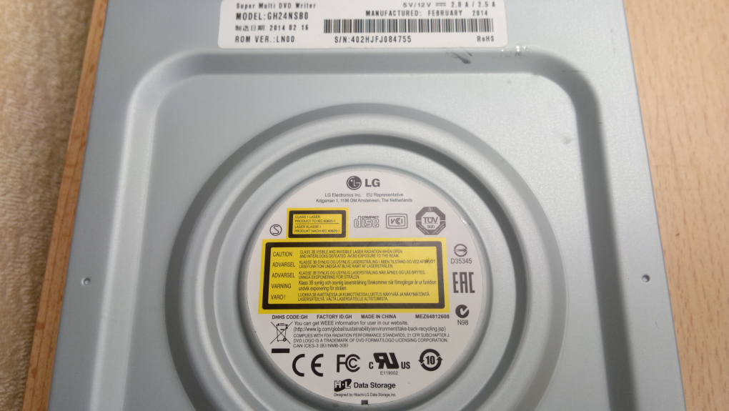

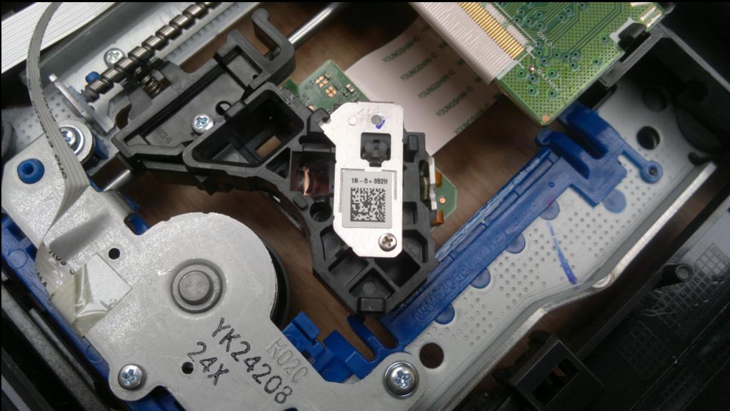

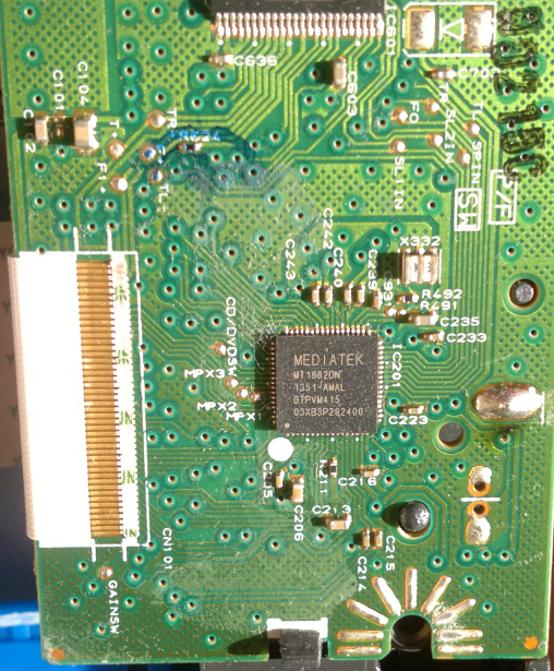

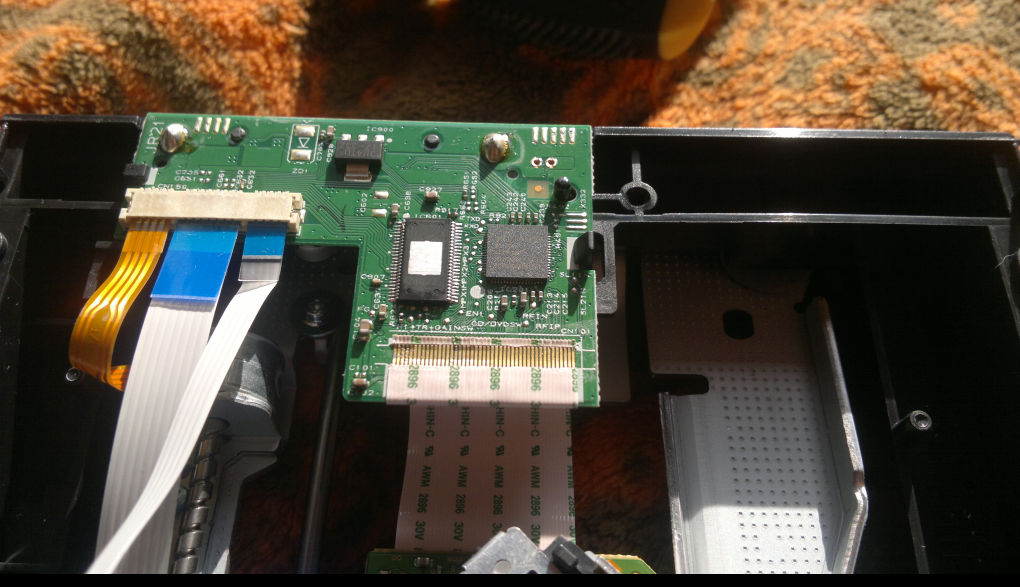

Stałem się posiadaczem nagrywarki LG DVD+/-RW GH50N, jest to OEM pochodzący z komputera Dell. i oczywiście pierwsze co mi przyszło na myśl - crossflash. :taktak:
W międzyczasie dowiedziałem się paru istotnych rzeczy o tym napędzie, mianowicie jest to konstrukcja oparta na którymś z tych dwóch napędów:
GH24NS50 lub GH22NS50 (core GH52L).
Ba, nawet na naklejce znamionowej jest pięknie napisane "LGE-DMGH24LS50 (B)".
Czyli wychodzi na to, że jest to napęd palący DVD z prędkością 24x i obsługujący LightScribe. Nic bardziej mylnego:P
Otworzyłem gościa, i w środku nie znalazłem nigdzie dodatkowego lasera do barcodów LightScribe. Czyli wersje L odpadają, zostają tylko N (jak się domyślam).
I w tym momencie właśnie zaczynają się schody:
Co prawda napęd udało się CFnąć zarówno do GH24NS50 jak i GH22NS50 przy użyciu devilsclaw's flashera, ale niestety na żadnym z tych dwóch crossflash'ów nie działa on poprawnie. Co prawda CF systemowo przebiega pomyślnie i napęd jest widziany w BIOS i wszelkich programach jako
GH24NS50 lub GH22NS50, z tym że na tym pierwszym firmware napęd wogóle nie wysuwa tacki, a na drugim nie czyta żadnych płyt. Po wgraniu z powrotem dellowskiego firmware'u GH50N wszystko działa jak należy.
I teraz moje pytanie, czy ktoś bardziej doświadczony ma jakieś pomysły co można z nim jeszcze wykombinować? :) bardzo cieszyłbym się jak byłby jakiś sposób na w pełni działający crossflash, bo jakość wypalanych płyt na dellowym firmware jest delikatnie mówiąc przeciętna;).
Jak przygotowałeś firmware i eproom (core) do crossflash ? Zmieniłeś bootcode ?
Swoją drogą LG GH24NS50 \GH22NS50 to najgorsze konstrukcje jakie udało się LG wymyślić ...cudów nie oczekuj :)

Witam szanownych forumowiczów
Otóz wpadł w moje ręce napęd jak w temacie (no w zasadzie to nie do końca:hmm:), ale do rzeczy:
Poniżej wrzucam jeszcze pare grafik jako uzupełnienie całokształtu.
Załącznik 139822
Załącznik 139823
Załącznik 139824
Załącznik 139825
