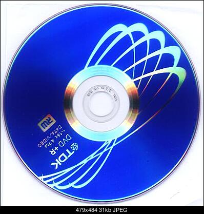

A więc nagrałem swoją pierwszą płytke w LH-18A1H i jestem rozczarowany i zaniepokojony. Płytka niby firmowa - zawsze miałem zaufanie do TDK'ów a wykres PIE nie wygląda dobrze. Nie wiem czy to ciulowa płytka, moja nieumiejętność nagrywania czy zrobiłem błąd kupując tego lite-ona

Wi***281;c tak p***322;yta nie najlepsza, mo***380;na powiedzie***263; nawet, ***380;e kiepska. Bardzo stary bios w nagrywarce (HL05 to ostatni wypust ). Poza tym testujemy z pr***281;dko***347;ci***261; x4.
ps. bios HL05 nie jest ca***322;kiem oficjalny - kto***347; mia***322; go w zakupionej nagrywarce i wrzuci***322; do sieci link do niego i dok***322;adniejsze informacje s***261; kilka post***243;w wy***380;ej. Bios trzeba koniecznie zmieni***263;.

To zamieszczam wykres przy x4.
Jitter powyżej 12% - to oznacza że płytka w kosz ? I dlaczego wykres jittera jest przy x4 a nie ma go przy x8 ?
Bios bym chętnie zmienił tylko nie wiem skąd go wsiąść - na jednej stronie go znalazłem ale już go tam nie ma Może ktoś ma u siebie i wrzucił by gdzieś lub wysłał mi na maila ?
Co to jest OHT i FHT i gdzie to można włączyć ?
Gdzie sprawdzić czy mam włączone DMA ?
Sorry za tyle pytań ale nie znam się i nie wiem co trzeba poustawiać po włożeniu nagrywarki żeby chodziła najlepiej...

Dzi***281;ki VIZZARD w***322;***261;czy***322;em OHT i FHT, nagra***322;em to samo drugi raz na tak***261; sam***261; p***322;ytk***281; i jest du***380;o lepiej, jeszcze tylko sprawdz***281; to co mi zapoda***322; Rork i mo***380;e zmieni***281; bios, wtedy zrobi***281; trzeci test...
