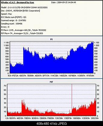

Stary 15.09.2004, 09:07   #157
creek
Avatar użytkownika creek

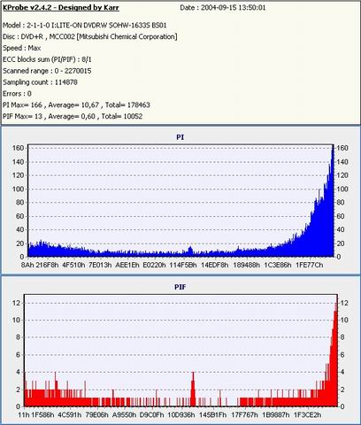

Stary 15.09.2004, 12:07   #158
.PaVLo.
Avatar użytkownika .PaVLo.
Data rejestracji: 14.09.2004
Posty: 63
.PaVLo. zaczyna zdobywać reputację <1 - 49 pkt>
Wgrałem biosa 1213S@1633S.BS0C napęd poprawnie rozpoznaje płytki +/-, ale nie chce się rozpędzić przy ich czytaniu. Bios od SONY jest zły, bo palnik prestał rozpoznawać płytek +. Powracałem też do biosu 1213S.TS0C.stock, który wydawał się być najbardziej dopracowany, bo rozpędzał się i odczytywał z maksymalną prędkością DVD+R a DVD-R troche wolniej ale z prędkością 8x. Teraz to już sam nie wiem, czy zostać przy BS0C czy wgrać TS0C .
Musze jeszcze przeprowadzić testy zapisu.
update
test nośnika DVD+R Verbatim 4x wypalony 4x...(firmware 1213S TS0D)
Date : 2004-09-15 11:15:40
Model : 2-1-1-0 I:LITE-ON DVDRW SOHW-1633S BS0C
Disc : DVD+R , MCC002 [Mitsubishi Chemical Corporation]
Speed : Max
ECC blocks sum (PI/PIF) : 8/1
Scanned range : 0 - 2270033
Sampling count : 122431
Errors : 0
PI Max : 81
PI Average : 1,68
PI Total : 28830
PIF Max : 81
PIF Average : 0,07
PIF Total : 1142
niestety palnik nie jest w stanie się rozpędzić...
Ostatnio zmieniany przez .PaVLo. : 15.09.2004 o godz. 13:15 Powód: dodanie danych testowych
.PaVLo. jest offline
Stary 15.09.2004, 15:05   #159
.PaVLo.
Posty: 63
Następny test odczytu:
test nośnika DVD-R LITE-ON 4x wypalony 4x...(firmware 1213S TS0D)
test nośnika DVD-R TDK 8x wypalony 6x...(firmware 1633S BS01)
niestety musiałem dać odczyt maksymalny na 8x, bo przy Max były same błędy , to samo się stało z poprzednim nośnikiem DVD-R :\
LITE-ON SOHW-1213S@SONY DRU-710A czyli SOHW-1633S-verbatim-dvd-r-4x.jpg   LITE-ON SOHW-1213S@SONY DRU-710A czyli SOHW-1633S-liteon-dvd-r-4x.jpg
Ostatnio zmieniany przez .PaVLo. : 15.09.2004 o godz. 20:10 Powód: kolejny test
