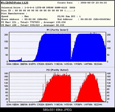

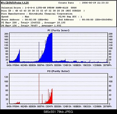

liteon 812s - pada???
przeniosłem z działu cd, złe miejsce
witam, pojawił się u mnie dość dziwny problem z liteonem 812s (najnowszy oficjalny bios US0S)
po wypaleniu i sprawdzeniu płyty w KProbie wykresy PI/PO wygląają bardzo specyficznie, mianowicie przypominają wykresy rozkładu normalnego uciętego do połowy, tzn. zaczynamy od wartości PI=2 później błąd rośnie diametrlanie do 200, i nagle z miejsca spada do zera i znowu rośnie rośnie i znowu spada do zera, np. tak wygląda pierwsze 25% płyty a później jest super wypalona na poziomie PI/PO = 1/0.05 . Próbowałem na Verbatimach + i - wcześniej było ok, a teraz lipa.
Generalnie płyty po wypaleniu fizycznie również wygląda dość dziwnie - tak jakby z różną mocą były wypalane, o różnym zabarwieniu są obszary na płycie, obręcze o różnych odcieniach, masakra...
i mimo ze śr. PI/PO są na poziomie 8/0.3 to płyty są do kibla, bo momentami np. PI/PO = 200/50
czy pada mi napęd, miał ktoś taki numer?
dodam, że próbowałem na różnych prędkościach wypalać 4x, 6x, 8x i to samo!!!
teraz na 4x do 60% płyty super, a powyżej rożnie nagle i Pi i PO do 200 i trzyma do końca płyty!
no masakra! po prostu pojawiają się takie miejsca PI/PO, że płyta jest do wywalenia
Co do biosu, to właśnie na starym biosie wszystko sięzaczeło więc z updateowałem do nowszego i już mysłałem że jest ok, bo wypaliłem 3 płyty pod rząd i znowu, taka łapanka, co jakiśczas dobrze sięwypala.
Właśnie wypaliłem kolejną i znowu to samo pojawiająsię co jakiś czas piki do 200 i znowu zero i znowu do 200 (każy zajmuje jakieś 25% płyty)
No nie wiem co jest grane?
W życiu nie kupię LIteona!!!
ludzie pomocy!!!
