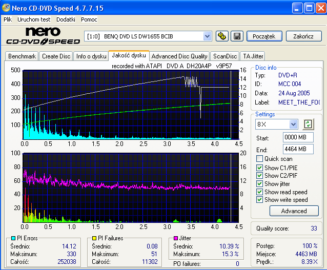

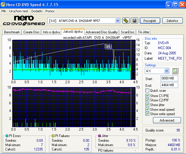

kowanski 24.02.2008 11:36
Ilość załączników: 3
Czemu takie duże różnice ?
http://forum.cdrinfo.pl/attachment.p...1&d=1203849292
QB 24.02.2008 11:41
Chyba Benq kolegi nie toleruje tej p***322;yty, albo zacz***261;***322; si***281; sypa***263; :(
kowanski 24.02.2008 12:08
Napisany przez QB (Post 900743)
Chyba Benq kolegi nie toleruje tej płyty, albo zaczął się sypać :(
Bez problemu czyta i testuje płyty nagrane z mniejszymi prędkościami np 8x na tym LITE-ON. Dobrze wychodzą też testy np nagranych x16 na BENQ lub PIONEER, tyylko nagrane na LITE-ON z dużą prędkością wychodzą tak masakrycznie :(

kowanski 24.02.2008 15:28
Ilość załączników: 7
Napisany przez slawekj (Post 900763)
To wgrać 9P59 fabryczny i zobaczymy....
Na fabrycznym wychodzi jeszcze gorzej
Takie same testy na BENQ 1640 :(
http://forum.cdrinfo.pl/attachment.p...1&d=1203860785
http://forum.cdrinfo.pl/attachment.p...1&d=1203863240
migug 24.02.2008 15:48

QB 24.02.2008 17:00
@kowanski: Tu co***347; og***243;lnie jest nie tak :nie: LiteOn pokazuje przy ko***324;cu wysokie PIFy i ***347;wiadczy***322;oby o uszkodzonym no***347;niku. Jednak wtedy Benq (jeden i drugi) wykry***322;by t***261; kaszan***281; pod koniec. Tych wypa***322;***243;w co***347; Benqi nie lubi***261;.
W opisie masz wymienionego Neca 2510A. Dzia***322;a to to?? Mo***380;na jaki***347; orientacyjny test na nim zapu***347;ci***263;??
kowanski 24.02.2008 17:03
Ilość załączników: 2
Napisany przez QB (Post 900878)
@kowanski: Tu coś ogólnie jest nie tak :nie: LiteOn pokazuje przy końcu wysokie PIFy i świadczyłoby o uszkodzonym nośniku. Jednak wtedy Benq (jeden i drugi) wykryłby tą kaszanę pod koniec. Tych wypałów Benqi nie lubią.
W opisie masz wymienionego Neca 2510A. Działa to to?? Można jakiś orientacyjny test na nim zapuścić??
Zapuszcze jeszcze testa na Pionku 111L i Test odczytu na NEC-u i zobaczymy
http://forum.cdrinfo.pl/attachment.p...1&d=1203871448

QB 24.02.2008 19:24
@kowanski: Czyli jednak syfny przepa***322; :| Benq ***378;le przetestowa***322; p***322;yt***281;. Pytanie tylko, czy to z winy p***322;ytki, czy samego Litka.
Czy to MCC 004 to Verby, czy jaki***347; upiorny fake?
kowanski 24.02.2008 19:30
Nie wiem, może ktoś kto ma taki napęd lub podobny może wypalić x16 i przetestować na BENQ ?

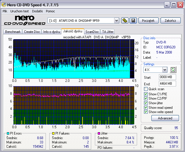

VANTWG 25.02.2008 00:35
Napisany przez kowanski (Post 900968)
Weź pod uwagę że w litku 20A4P występowały 2 rodzaje diód laserowych i jaka jest w napędzie można rozpoznać tylko zgrywając oryginalny FW jaki był w napędzie....jesli tego nie zrobiłeś musisz potestować palenie z wyższymi prędkościami na różnych FW (S - sharp, A - mitsubishi) Wszystko znajdziesz na cdfreaks.......
Pozdro.
slawekj 25.02.2008 00:40
Ale firmware na stronie LiteOn'a jest jedno.
VANTWG 25.02.2008 00:47
Napisany przez slawekj (Post 901108)
ale zawiera w sobie 2 rodzaje procedur obs***322;ugi di***243;d laserowych.....Odpowiednie procedury sa wybierane na podstawie wgranego FW, wi***281;c jak zmodyfikoali***347;my FW modyfikowanym to potem jest ma***322;y k***322;opot....
Wszystko jest dok***322;adnie opisane na forum cdfreaks....

VANTWG 26.02.2008 15:06
Verb -R 16x Made In Japan palony 20x v9P59 A i S
Wersja A
http://forum.cdrinfo.pl/attachment.p...1&d=1204034777
Wersja S
Jak wida***263; wersja S nieba***322;dzo pasi do mojego litka.....
VANTWG 26.02.2008 15:15
Teraz bez porównania....TDK -R 16x palona na fabrycznym FW czyli 9P59A
palenie x6
http://forum.cdrinfo.pl/attachment.p...1&d=1204035267
palenie x8
całkiem nieźle.....wiem....różne pliki testowe...różne zachmurzenie i temperatura plam na słońcu, ale tak jakoś wyszło.....:haha:
VANTWG 26.02.2008 15:22
i znowu por***243;wnanko....
Verb +R 16x Made In Japan palony 20x fabryczne FW 9P59A i S
Wersja A
http://forum.cdrinfo.pl/attachment.p...1&d=1204035709
Wersja S
