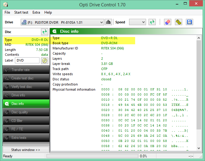

Witam.
Jestem tu nowy ale mam ogromny problem z Plextorem PX-L890SA za żadne skarby nie mogę nagrać płyty jak DVD-ROM. Co bym nie robił nigdy nie działa.
Używam płyt Verbatim DVD+R DL
Zmieniałem firmware na różne dziwne (obecnie IHAS 124B ).
W imgBurn zmieniam book type w lite-on na DVD-ROM wyskakuje Succes a i tak nagrywa normalnie ktoś ma jakiś pomysł??

Może Imgburn jakaś biblioteka uszkodzona .

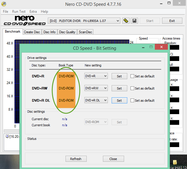

Ustaw na stałe booktype
W jaki sposób sprawdzasz booktype DVD-ROM na nagranych płytach ?

Tak też próbowałem i w dedykowanym programie do plextora też ustawiałem na DVD-ROM
wkładam do nawigacji samochodowej i pokazuje że nie właściwa płyta
Jak nagram obraz na DVD-R DL to działa ale lasery w nawigacjach kiepsko czytają te płyty

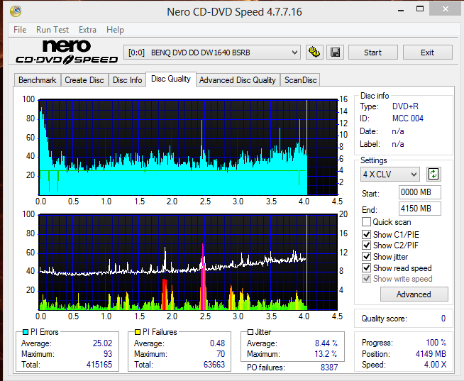

Verbatim DVD+R MCC004 MBI Indie
LiteOn iHAS 624B fw.GL29
ImgBurn 2.5.8.0 x4
ImgBurn 2.5.8.0 x4
Próbowałeś palić te MCC z Indii z wyższą prędkością? Moje ostatnio kupione Verbatimy z Tajwanu też podle wychodziły przy x4, przy x8 jest lepiej/równiej.

Wszystko co wyprodukowane w MBI po pierwszym kwartale 2015r. nadaje się do kosza ... Chyba z Leman39\Seku przetestowaliśmy wszystkie warianty przekładni i kilkadziesiąt napędów...

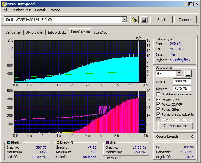

Pionek płakał jak to nagrywał zwalniał \korygował OPC kilkanaście razy .

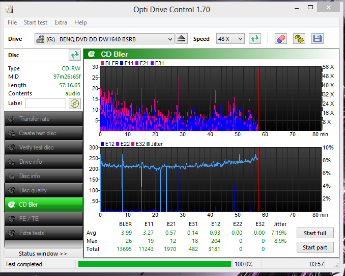

EMTEC CD-RW CMC Tajwan ATIP: 97m26s65f
LiteOn iHAS 124B fw.AL0S
ImgBurn 2.5.8.0 x10
LiteOn iHAS 1202444444 A\B\C\D\E\F\X\Y\W-magical-snap-2017.05.05-10.05-001.png
LiteOn iHAS 1202444444 A\B\C\D\E\F\X\Y\W-magical-snap-2017.05.05-10.10-002.png
LiteOn iHAS 1202444444 A\B\C\D\E\F\X\Y\W-magical-snap-2017.05.05-10.21-003.png

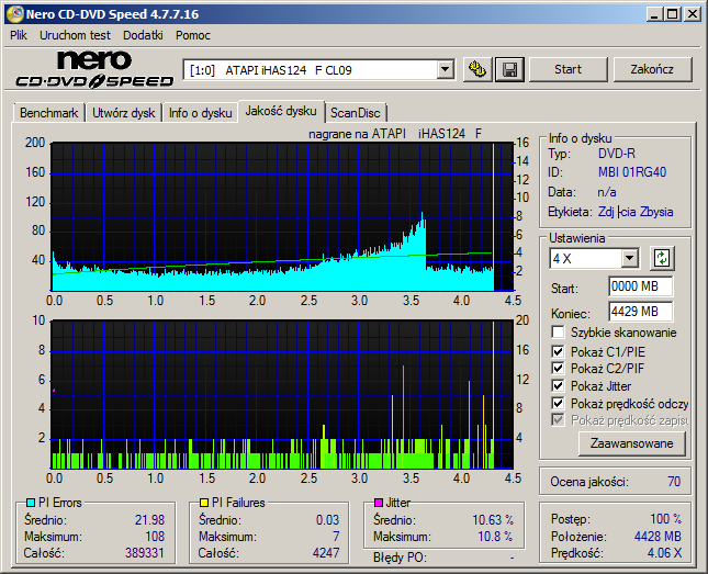

LiteOn iHAS 124 F fw.CL09
CDBurnerXP
OMEGA DVD+R x8
LiteOn iHAS 1202444444 A\B\C\D\E\F\X\Y\W-atapi___ihas124___f_cl09_05-may-2017_12_33.png

VERBATIM DVD+R x8 (cake 25 sztuk, kupiony chyba w 2015 lub początki 2016 roku)
LiteOn iHAS 1202444444 A\B\C\D\E\F\X\Y\W-atapi___ihas124___f_cl09_05-may-2017_02_22.png
LiteOn iHAS 1202444444 A\B\C\D\E\F\X\Y\W-atapi___ihas124___f_cl09_30-april-2017_19_12.png

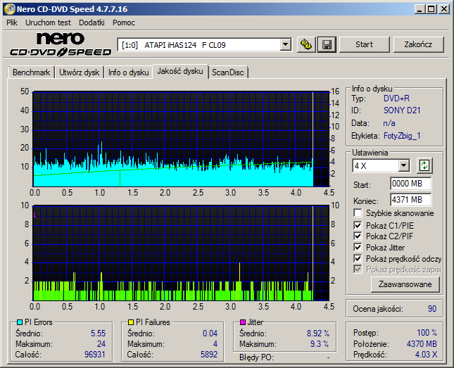

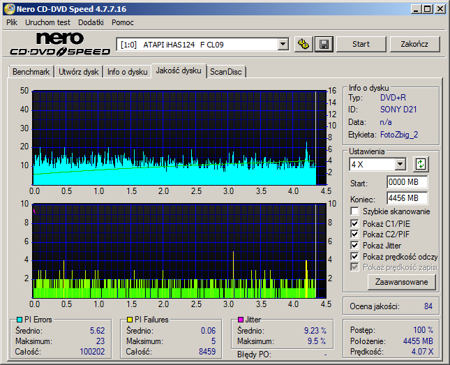

SONY DVD+R x8 (jakieś stare)
LiteOn iHAS 1202444444 A\B\C\D\E\F\X\Y\W-atapi___ihas124___f_cl09_30-april-2017_21_37.png
LiteOn iHAS 1202444444 A\B\C\D\E\F\X\Y\W-atapi___ihas124___f_cl09_30-april-2017_23_17.png
