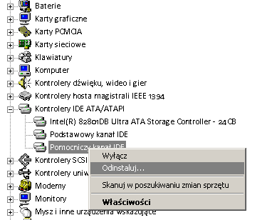

Próbowałeś odinstalować kanał IDE na którym jest podpięta nagrywarka ?

Za bardzo nie wiem jak odinstalować ten kanał IDE (w menadzerze zadań?)
A nawet jeśli go odinstaluje, to co mam następnie zrobić?
we11@o2.pl jest offline   Odpowiedz cytując ten post
Stary 10.11.2007, 01:38   #6
Uruchom ponownie i system sam zainstaluje. I ***380;adne ASPI. Wewn***281;trzne przy XP SP2 dzia***322;aj***261; poprawnie.

Odinstalowa***322;em sterownik kana***322;u IDE. Po zresetowaniu komputera (dwukrotnym) problem nie zosta***322; rozwi***261;zany W zak***322;adce Konfiguracja w Nero Info Tool niestety przy nap***281;dzie nadal jest informacja: DMA off.

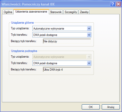

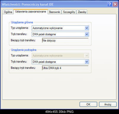

Proszę odczytać jakie są ustawienia DMA dla zainstalowanego napędu.
Stary 10.11.2007, 15:36   #9
we11@o2.pl
Data rejestracji: 09.11.2007
Posty: 7
we11@o2.pl zaczyna zdobywać reputację <1 - 49 pkt>
Podstawowy kanał IDE:
urządzenia główne
tryb transferu: DMA jeżeli dostępne
bieżący tryb transferu: Ultra DMA tryb 5
urządzenia podrzędne
typ urzadzenia auto wykrywanie
tryb transferu DMA jezeli dostępne
bieżący tryb transferu Nie dotyczy
Pomocniczy kanał IDE
urządzenia główne
tryb transferu DMA jeżeli dostępne
biezacy tryb transferu tryb PIO
typ urzadzenia automatyczne wykrywanie
Bieżący tryb transferu nie dotyczy

Odinstaluj jeszcze raz kanał pomocniczy i tylko pomocniczy.
Forum ZielonaIrlandia.
Stary 10.11.2007, 15:39   #11
Jest PIO czyli ***378;le.
Ta***347;ma 80 ***380;y***322; ?
Je***380;eli nie ma innej ta***347;my zamieni***263; z pierwszego kana***322;u i zobaczy***263; co b***281;dzie.

Gdy odinstalowalem kanał pomocniczy w programie nero info tool pojawila mi się informacja w konfiguracji, ze DMA w napędzie jest włączone Za chwile sprawdze, czy jest zmiana.
