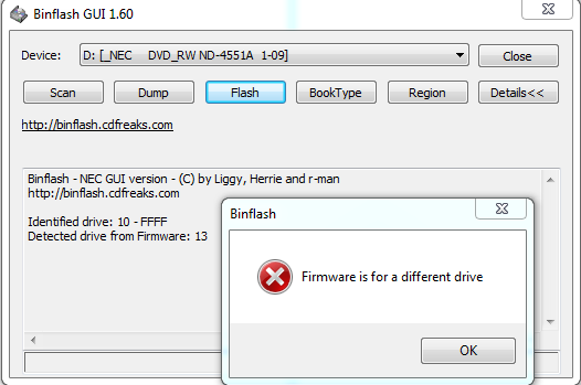

seku 27.10.2013 18:45
:-) 3550 do 4551 bez problemu pierwsza DL wypalona robię scan. :-)
przy probie wgrania fw. od Liggy's and Dee's modified NEC and Optiarc firmwares
mam taki komunikat
Załącznik 63561

Jeżeli taki komunikat jest to zalecane jest na czas flasowania ustawienia trybu PIO na napędzie:)
Ale najpierw sprawdź czy wgrywany firmware działa na flashowanych napędach -nie wszystkie działają

seku 28.10.2013 10:55
poszło jak użyłem Binflash 1.24
na najnowszym 1.60 czy 1.63 był błąd jaki pokazywałem wcześniej

Jaki wgrałeś fw?
Jak będę coś miał do wypalenia na DL to przetestuje NEC 3550A na Verbatimie Singapur;)zobaczymy jak na moim to wyglada:)
seku 28.10.2013 13:44
109bt_rpc1.bin
