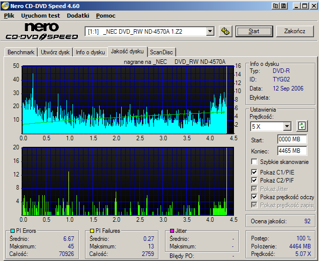

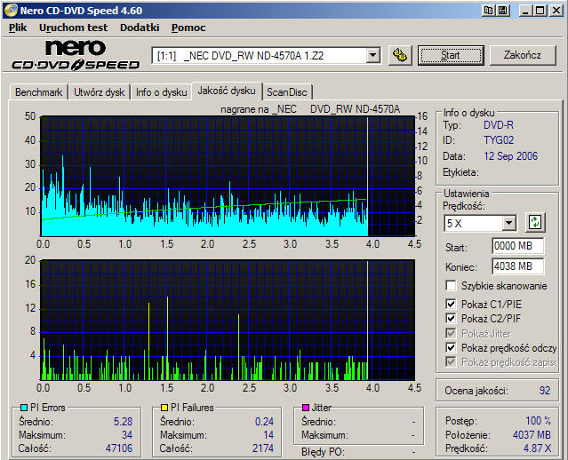

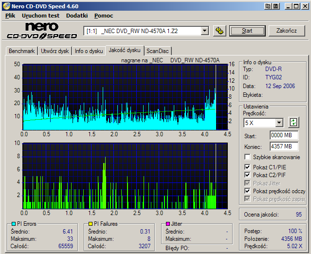

- Deckard - 15.09.2006 18:49
Ilość załączników: 3
Płyty TITANUM DVD-R X8 kupione w robalu*
O ile X8 jakoś sie palą to X4 albo w ogóle albo tragicznie.
http://forum.cdrinfo.pl/attachment.p...1&d=1158338745
http://forum.cdrinfo.pl/attachment.p...1&d=1158338737
*robal = Biedronka

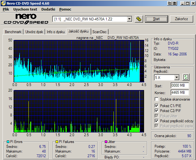

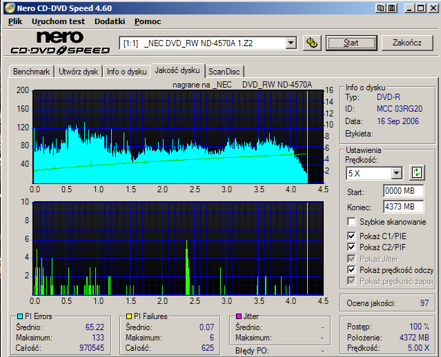

- Deckard - 15.09.2006 19:50
Napisany przez @ndy
Bardzo kiepska jakość...
:taktak: w tej cenie trafiało mi sie dużo lepszych nośników które dawało się zapisywać z różnymi prędkościami bez problemu

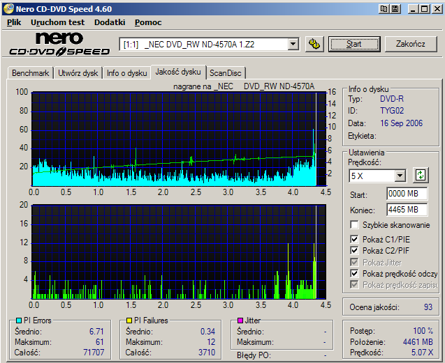

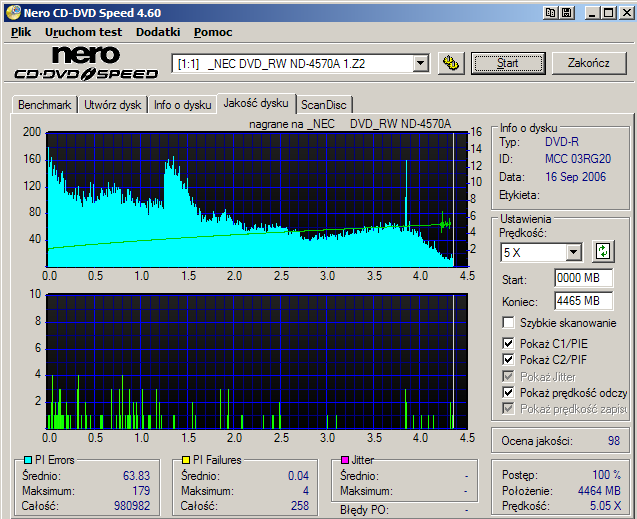

- Deckard - 16.09.2006 16:15
Ilość załączników: 4
Napisany przez @ndy
to co powiesz na te Verbatimy :szczerb:
Kupiłem dziś verbatimy :sciana: bo nie było żadnych sensownych nośników :ysz: , na szczęście tylko Cake 10 za 16zł
Vebatim DVD-R X16@X12
http://forum.cdrinfo.pl/attachment.p...1&d=1158415997
Verbatim DVD-R X16@X16
Na koniec Titanum Dvd-R X8@X8
http://forum.cdrinfo.pl/attachment.p...1&d=1158416007
http://forum.cdrinfo.pl/attachment.p...1&d=1158416939

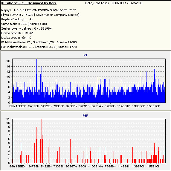

Mój NEC ND 4551A zaczął coś ostatnio się dziwnie zachowywać.
Nagrywa wszystko ok, ale jest problem z odczytem DVD-R.
O ile plusy czyta wszystkie to z minusami jest problem.
Nie chce czytać Verbów i płyt typu Alfa pomimo, że zostały nagrane na tym napędzie, bądź na np. NEC ND 3540A.
Czyta natomiast "minusy" TDK i Sony.
ASPI zainstalowane, DMA włączone. Kable IDE też w porządku. Zmieniałem ustawienia master/slave, usuwałem kontroler, na którym jest napęd i dalej to samo.
Dzisiaj np. nagrywałem na DVD-R Alfy produkcji od Taiyo Yuden (akurat nie miałem nic innego pod ręką).
Płytka nagrała się spoko. Test w KProbe na LiteOnie SHW 1635S dał wynik około 11 PIF i 17 PI (max, średnio dużo mniej), a NEC płyty nie chce odtwarzać.
Potem nagrałem na TDK i wszystko gra, odtwarza bez przeszkód :spoko:.
Za każdym razem przy próbie odtworzenia trefnego minusa, albo pokazuje, że płyta jest pusta, albo wywala komunikat, że dysk jest niesformatowany, lub używa systemu zapisu niezgodnego z Windows.
Za którymś razem załapał tą Alfę i zaczął odtwarzać, ale potem nastąpiła totalny zwis systemu (( .
Qrcze nie wiecie co zrobić?

Jako załącznik skan płyty Alfa
Załącznik 33785
