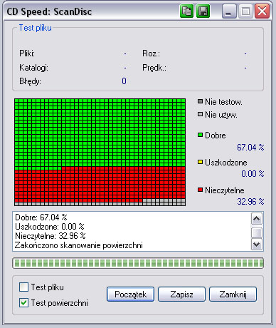

Niedawno dokonałem "archiwizacji" ważnych danych przed reinstalacją systemu. Każdą płytkę DVD po nagraniu poddawałem procesowi weryfikacji w neroExpress (Płytki DVD-R i DVD+R) niestety okazałe się że pomimo przejścia poprawnie weryfikacji wszystkie płytki zakupine w Tesco za 1,89!! Hawk DVD-R 4x w kopercie nie dają się odczytać. Większość danych mogłem sobie odpuścić (archiwa z internetu) ale jedna płytka jest dla mnie ważna. Program skanujący w nero pokazuje że część płytki nie daje się czytać. Jak odzyskać te pliki które nie są uszkodzone, przy próbie odczytu z poziomu windowsa zawiesza mi się okno dialogowe.

nie ma co moralizowac, jedyne chyba co pozostaje to proba przeczesania plytki isobuster'em, moze on cos pomoze

ziemo: ja bym probowal sie ratowac cdroller [do cd i dvd]
uratowalem pare plikow tym softem, ale wykonuje zawsze 1% danych naprawczych *.par2
taka kombinacja ratuje czasami nawet dane uszkodzone - jesli ich wielkosc nie przekracza 1% [ w tym przypadku dla 1% danych par2}
pliki par2 wykonuje sie quickpar - em.
nie ma danych naprawczych - kapota, ale cdroller zrzuci ci to na hdd
potem to juz bywa roznie, w zaleznosci od "rodzaju" plikow

oj nie tak.
pliki par2 robi sie do nieuszkodzonych danych. zawieraja one informacje niezbedne by te dane odzyskac.
robiac par2 do uszkodzonych plikow, mozesz co najwyzej wykonac do nich par2 i naprawic do tego momentu co przed utworzeniem par2.
jesli dane sa uszkodzone par2 ich nie naprawia. to nie czary, cudow nie ma.
par2 zabezpiecza cie tylko na przyszlosc. i to w zaleznosci ile wykonales tych par2.
10%par2 naprawi 10% danych. cala prawda.
