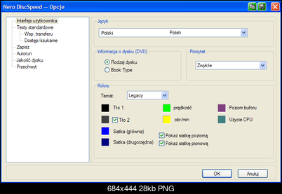

proszę bardzo
A jak zaznaczona informacja o dysku ?
mam zaznaczone tak jak na tym zdjęciu czyli Disc Type
