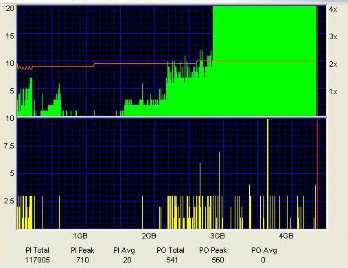

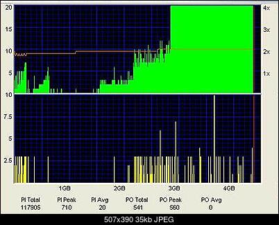

Mam propozycję.
Liteonowcy mają swojego kprobe, Plextorowcy PlexTools a my mamy DVDInfoPro. Właśnie ukazała się nowa wersja 3.49
http://www.dvd-recordable.org/module...content&id=106
Proponuje rozpoczęcie testów jakości poprzez przedstawienie wykresów PI/PO
Odrazu podam, że normy dla Pionka wynosza
PI<280
PO<280 tak, to nie pomyłka
W zasadzie obawiam się, że mój palnik jest uszkodzony i chciałbym porównać moje wykresy z wykresami innych użytkowników.
Apropo najnowszego biosu to 3 płytki, w tym jedna tłoczona, zaczęło mi czytać bardzo wolno (start od 1,5x koniec coś koło 3x). Poza tym jest ok
Zacznę od najlepszych skanów uzyskanych na markowych nośnikach. Później przejdziemy do badziewia typu Mediastore czy Hawk
Na początek Sony DVD-R 4@4
2 wykresy (to samo tylko w różnej skali):
bart_3d jest offline   Odpowiedz cytując ten post

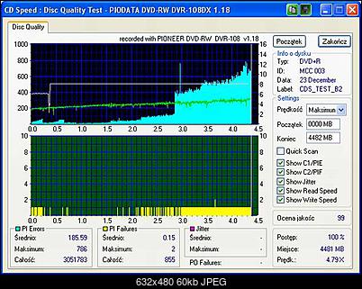

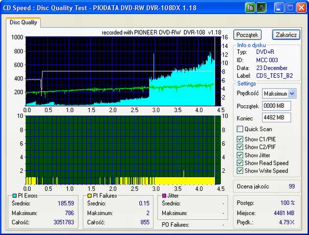

DVR-108D@DVR-108DX PI/PIF w Pionku!!!!
Ok.
Sprawa jest prosta. Przerabiamy Pionke DVR-108D na Piodata DVR-108DX (jeden z OEM-ów Pionka). Ten zaś jest obsługiwany przez Disc Quality Test w Nero CD-DVD Speed.
Proste, tylko ostrzegam, że jak na razie nie wiem jak proces odwrócić!!!
Tak więc jak by co to nie zabijajtie mnie pane Terminatore
Ja jestem Już po przeróbce
Oto link:
http://gradius.rpc1.org/
Jak by ktoś nie wierzył, że to działa to wale screeny:
Pioneer DVR-S101\S201\S303\DVR-103\A034\A045\A056\A067 \A078\ A08\-piodata_dvd-rw_dvr-108dx_1.18_10-january-2005_01_40.jpg

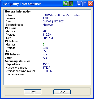

bart_3d zaczyna zdobywać reputację <1 - 49 pkt>
okno końcowe
Pioneer DVR-S101\S201\S303\DVR-103\A034\A045\A056\A067 \A078\ A08\-piodata_dvd-rw_dvr-108dx_1.18_10-january-2005_01_39.png
