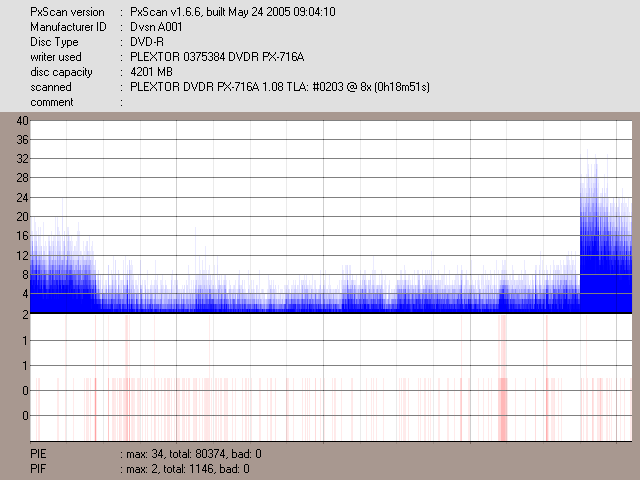

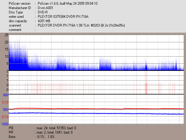

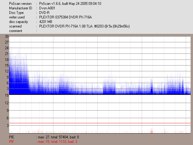

sonon 19.06.2005 18:04
Ilość załączników: 4
No to kolejny test wszystkimi prędkościami. Zauważyłem, że pomimo ustawienia prędkości innej niż x2 dla testu na beta/jitter napęd i tak spowalnia do x2, dlatego test beta/jitter wykonałem tylko raz.
Mediastore czarny DVD-R x4 slim z Carrefoura za 1,29zł palony x4.
http://forum.cdrinfo.pl/attachment.p...chmentid=21923
http://forum.cdrinfo.pl/attachment.p...chmentid=21924
http://forum.cdrinfo.pl/attachment.p...chmentid=21925
http://forum.cdrinfo.pl/attachment.p...chmentid=21926
