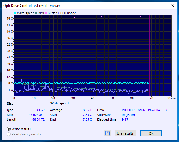

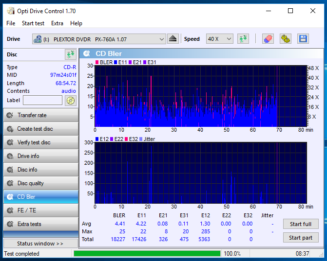

seku 06.11.2020 11:32
Ilość załączników: 3
SONY SUPREMAS CD-R 48x MID 97m24s16f (Sony Corp.)
PLEXTOR PX-760A 1.07 (239687)
x8 ImgBurn 2.5.8.0
OPC=OFF
Załącznik 165810
Załącznik 165811
Załącznik 165812

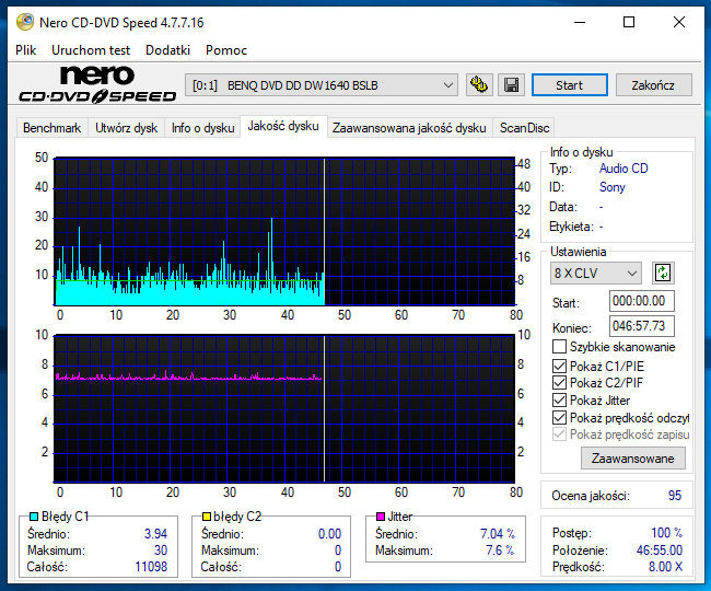

seku 11.02.2019 10:34
Nero 2017 x8
Załącznik 133076
Załącznik 133077
Załącznik 133078

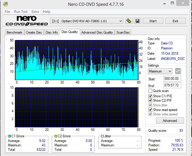

czary2mary 04.12.2018 12:01
Ilość załączników: 7
Platinum CD-R Plasmon 97m27s18f
ImgBurn 2.5.8.0 x16
Załącznik 129006
Załącznik 129007
Załącznik 129008
Załącznik 129009
Załącznik 129010
Załącznik 129011
Załącznik 129012

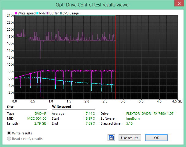

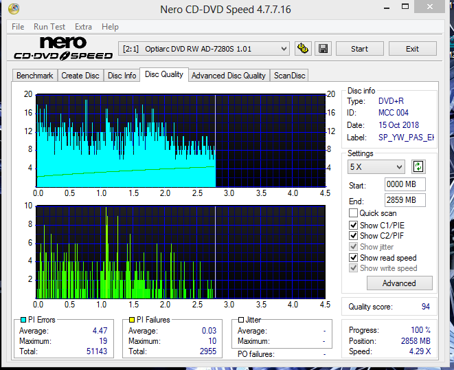

czary2mary 30.10.2018 07:51
Ilość załączników: 6
Verbatim DVD+R MCC004 CMC Magnetic Tajwan
ImgBurn 2.5.8.0 x8
Załącznik 127319
Załącznik 127320
Załącznik 127321
Załącznik 127322
Załącznik 127323
Załącznik 127324
