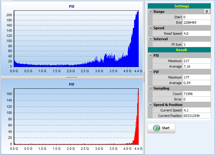

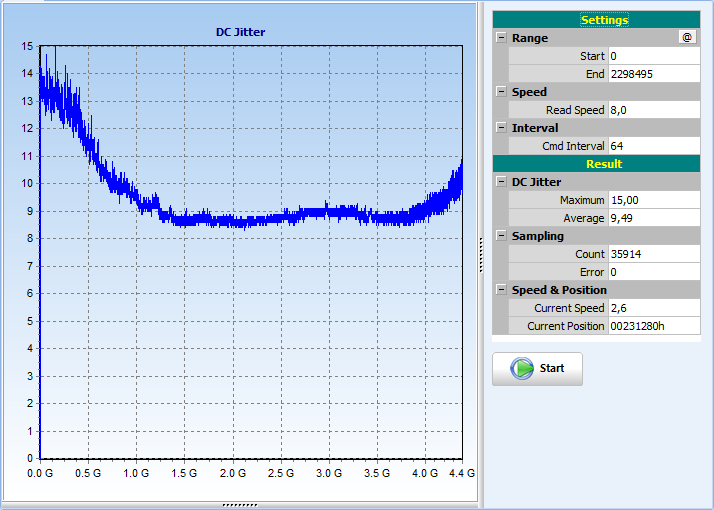

Niestety ten model chyba tak ma, też ją kupiłem. Posiadam również Plextora PX-755UF, zresztą w dziale flaschowanie podzieliłem się swoimi wrażeniami na jego temat, miałem nadzieję uzyskać też odpowiedź na nurtujące mnie pytanie ale...... a nieważne.
Wróćmy do PX-880SA niestety tak jak mój przedmówca odnoszę wrażenie że z jakością palenia jest jakoś tak, bardzo przeciętnie w porównaniu do w/w PX-755UF. Chociaż jeżeli chodzi o korekcję błędów to 880-ka wypada nieco lepiej i z tego co pamiętam odczytała całą płytę w 99% natomiast 755-ka ok. 72%.
W chwili wolnego czasu postanowiłem zrobić parę skanów i wrzucić tutaj , żeby Ci którzy myślą o kupnie Plextorka mogli sobie jeszcze raz zamiar ten przemyśleć.
Od razu uprzedzę fakt iż zmieniłem w PX-880SA firmware na niższy niż obecnie dostępny 1.12 na 1.10 co znacznie polepszyło wyniki palenia
Naprawdę na 1.12 jakaś masakra
Płyta to Verbatim DVD-R Tajwan palona x8
PX-880SA FW 1.12

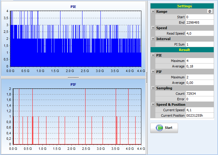

Ta sama płyta x8
PX-880SA FW 1.10

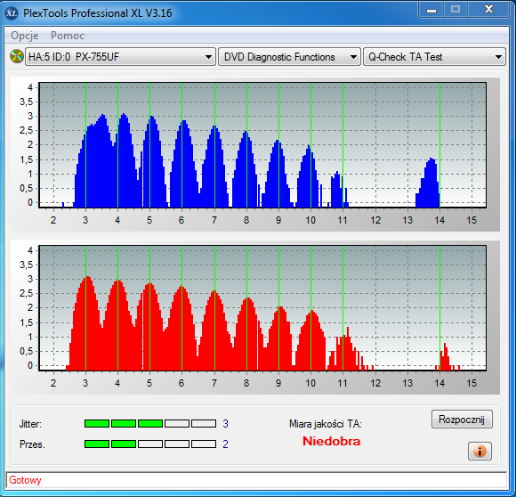

PX-755UF

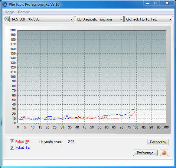

10 CD-R Verbatim palony x48
PX-755UF FW 1.08 CD-R Verbatim palony x48
