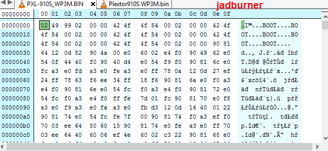

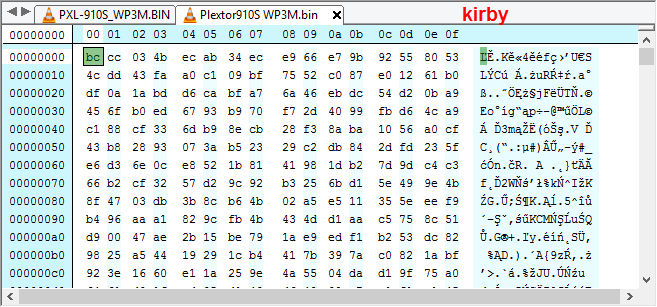

@jadburner
Dziękuję za poprawny dump.
Najwyrazniej jest inne kodowanie firmware od firmy Acumen
Instalator od razu po starcie flash kończy działanie.
DosFlash wgrywa firmware ale napęd nie działa po wgraniu firmware .
Potrzebmy najpewniej instalator od firmy Acumen.
Thank you for the correct dump.
Apparently there is a different firmware encoding from Acumen
The installer exits immediately after the flash starts.
DosFlash uploads the firmware but the drive does not work after uploading the firmware.
We probably need an installer from Acumen.
