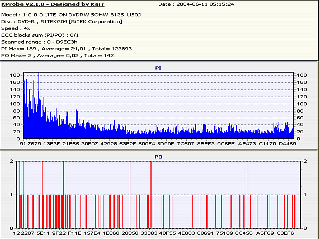

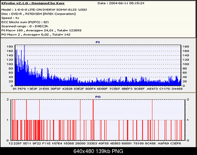

wykres z tej plyty liteon -R
nie znam sie na jego interpretacji - wyglada znosnie

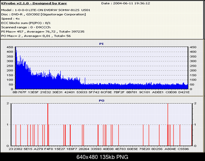

aha i wykres plyty esperanza dvd-r
nagranej skutecznie po maksymalnym downgradzie biosu do wersji ze stycznie z koncowka 01 otrzymanego od kolegi

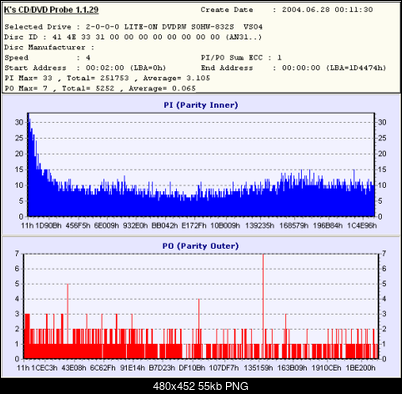

No i co by nie być gołosłownym
Esperanza DVD-R x4 Liteon 812@832 VS04 rec x4
File Type: png Esperanzax4-R812VS04(x4)max4.PNG (55.4 KB, 236 oglądane)
VIZZARD jest offline

a moglbys zrobic test kprobe 2.X ??
z gory dzieki !!
