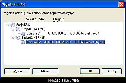

Stary 14.06.2005, 18:42   #10
Dobra!
Nie miałem takiej potrzeby
Ale ze względu na mnożące się problemy i pytania o multisesję
Sam postanowiłem to sprawdzić i podzielić sie spostrzeżeniami
A więc:
1. Nero 6.6.0.12, nagrywarka BenQ 1620 B7U9, WinXPPRO SP1, Mediastore DVD+R x4, bitsetting
2. Wybieram: Utwórz dysk multisesyjny i nagrywam
3. Następnie wyjmuję płytę, wkładam ponownie, odpalam ponownie NBR
4. Wybieram: Kontynuuj Dysk Multisesyjny i nagrywam drugą sesję
5. Wyjmuję płytę, wkładam ponownie i ...
6. Pierwsza sesja nagrana, widoczna, dane do użytku
7. Druga sesja nagrana, widoczna, dane do użytku
8. Nie stosowałem żadnych podmianek UDFS.sys czy czegokolwiek
9. Płytka widoczna w całej okazałości także na Litku 832
Więc o so chosi?
VIZZARD jest offline
