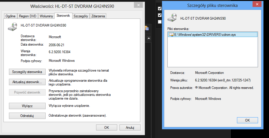

Mam mały problem z nagrywarką HL-DT-ST DVDRAM GH24NS90.
Gdy nagrywam płytę dvd+r ładnie śmiga, po włożeniu formatuje a potem mogę nagrywać.
Niestety gdy włożę dvd+r dl napęd szumi, huczy zwalnia itp i wywala komunikat, że system nie może sformatować płyty.
Dodam, że szukałem podobnego problemu ale nic konkretnego nie znalazłem.
Fotka z menedżera urządzeń w załączniku.
File Type: png SS1.png (34.0 KB, 124 oglądane)

Chce formatować dvd+r dl
Jakiej marki masz tą płytę
Bo płyt DL od Riteka i fake Ricon (Maxell Omega,Extreme,Esperanza,TraxData,Memorex)te napędy nie trawią

Płyta to maxell 2.4-8X dałem za nią 5zł, sprzedawca bardzo ją zachwalał.
Dodam, ze miesiąc temu nagrywałem na DVD+RDL Verbatim i było ok.
Formatowanie - wiem, że się nie da formatować ale tak mi pisze gdy włożę każdą inna nową płytę.
Da się coś zrobić, żeby ta płytka ruszyła?
Ps. Ta nagrywarka to w ogóle dobra czy nie bardzo? ;[

Napisany przez Szoners Podgląd Wiadomości
Tylko Verbatim DL i nic innego do nowych nagrywarek DVD-chcesz nagrać Maxell DL musisz kupić starszyznę NEC ,Pioneer
Maxell DVD+R DL-Ritek S04(066)
