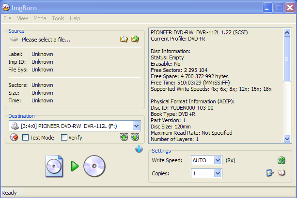

Prośba o ImgBurn log po starcie programu (przed nagrywaniem)
Załącznik 43305

Więc zakupiłem tego pioniera. Tyle że po zainstalowaniu nie mogę palić płyt w Image Burn i DVD Descrypterze, bo po dodaniu obrazu do listy ikonka na którą się klika aby zacząć wypalanie jest nieaktywna. Czy trzeba tam coś zmienić w ustawieniach?
