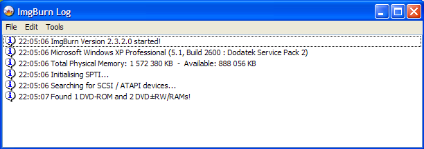

Prośba o ImgBurn log po starcie programu (przed nagrywaniem)
Załącznik 43305
I 22:19:49 ImgBurn Version 2.3.2.0 started!
I 22:19:49 Microsoft Windows XP Professional (5.1, Build 2600 : Dodatek Service Pack 2)
I 22:19:49 Total Physical Memory: 1 048 048 KB - Available: 434 524 KB
I 22:19:49 Initialising SPTI...
I 22:19:49 Searching for SCSI / ATAPI devices...
I 22:19:50 Found 1 DVD-ROM and 1 DVD***177;RW!
pana78 jest offline   Odpowiedz cytując ten post

Jest dobrze.
Teraz musimy zrobi***263; obraz p***322;yty.
Montujemy i wybieramy parametry nagrywania p***322;ytki DL.
Jaka p***322;ytka DL i czy zrobiony jest obraz p***322;ytki z danymi ?

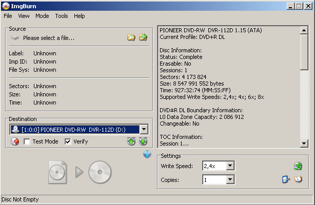

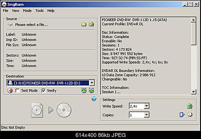

Proszę włożyć płytkę DL i wstawić obrazek:

Już sam zorientowałem się, że ta płyta jest widziana jako nagrana.
Kurcze a jest nowa z folii. Ale dziadostwo.
