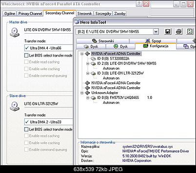

Witam!
Mam problem z UDMA. Jak widac na zalaczonym obrazku mam uaktywniona opcje UDMA ale Nero InfoTool nie pokazuje, ze ta opcja jest wlaczona. Jesli chodzi o nagrywanie DVD to ma sie to nastepujaco: mniejwiecej do polowy nagrywa sie tak jak powinno, potem zaczyna 'skakac' bufor nagrywarki i robi sie lipa. Na szczescie proces nagrywania konczy sie powodzeniem ale dopiero po 15-20 min a nawet dluzej. Widze, ze cos jest nie tak jak powinno dlatego prosze o helpa, thx.

Może w tym Nforce4 nie pokazuje tego
Albo NeroInfoTool starawy jakiś
A spróbuj jeszcze zaznaczyć opcje: Let BIOS select transfer mode

mam zainstalowany Nero 7 Ultra Edition a przy opcji 'let bios select transfer' juz probowalem i bylo podobnie a nawet gorzej...
Wyglada na to ze to DMA jednak nie jest wlaczone bo czego by to byla wina

Nie wiem jak jest przy nForce4, ale przy nForce2 można było nie korzystać ze sterów nVidii
A tylko z windowsowych microsoftowych, może tu też tak można?
Trza odinstalować tę nVidię i wpakować mu MSy
Może pomoże?

Wiesz, nagralem wlasnie plytke z predkoscia 6x w 10 min i wszystko przebieglo bez zaklocen. Wczesniej robilem to z predkoscia 8x ale mialem wlaczonego mksa. Teraz wylaczylem i bufor nagrywarki byl stabilny. Czyzby to byla wina mksa... zobacze jaszcze jak bedzie przy wypalaniu 8x ale chyba bede musial jednak juz zaczac szukac tych sterow

to jednak mks tak zmulal
dzieki za rady
