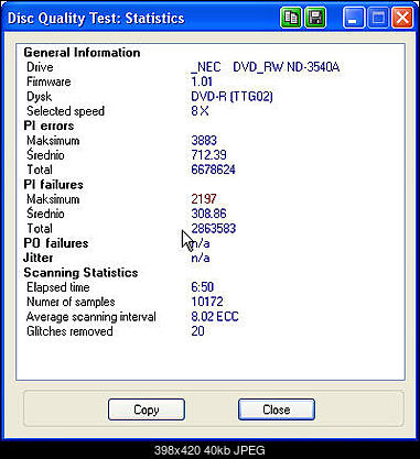

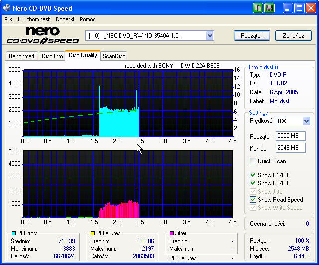

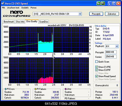

Mam płytke DVD+R TDK z grą i nie chce mi jej skopiować, w Nero 6.6.0.14, ani w Alcoholu, również wyskakuje błąd przy próbie skopiowania jej na dysk np. w Total Commander. Zrobiłem test Disc Quality w Nero 6.6.0.14. Oto wyniki:
Czy ktoś może mi pomóc zinterpretować wynki testu. Czy można jakoś uratować tą płytke.
Z góry dziękuję za informacje.

Wszystkie normy zostały przekroczone.
Ratunek to dobry czytnik.
Nec do nich nie należy.

Może próba zgrania innym napędem z lepszą korekcją błedów pomoże, ale błedy PI na takim poziomie nie wróżą nic dobrego.

Błędy przekraczają wszelkie normy (PIE powinno być poniżej 280 a PIF poniżej 32). Twoja nagrywarka nie pokazuje błędów POF, wiec nie można stwierdzić, czy płyta jest czytelna. Ale widać, że nie, skoro nie możesz jej skopiować.
Proponuję sprobować na napędzie z lepszą korekcją. Możesz jeszcze zrobić ScanDisk.
To są normy dla dobrze nagranych płytek.
Normy ECMA 267,337 i 338 przewidują max PI 1664 a PIF 208.
I w tym zakresie powinna działać dobra korekcja.
