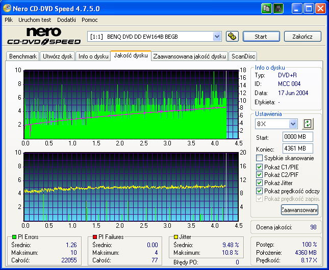

Wynik bardzo podobny do tego z mojego wypa***322;u na tych verbatimach :)
seku 29.01.2007 16:41
Ilość załączników: 6
Verbatim od YUDEN
palony 8x
Załącznik 36992
Załącznik 36993
Załącznik 36994
Załącznik 36995
Załącznik 36996
Załącznik 36997

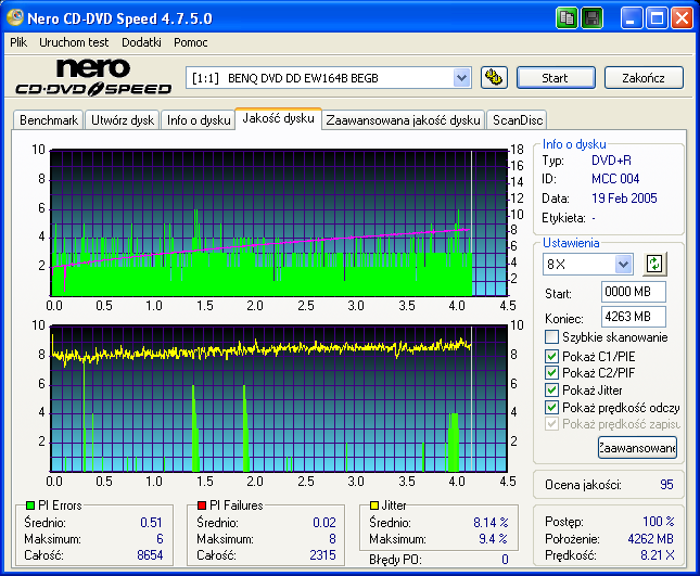

seku 07.01.2007 17:59
Ilość załączników: 4
Esperanza 8x
palona 4x
qscan 4x
Załącznik 36501
Załącznik 36502
Załącznik 36503
Załącznik 36504

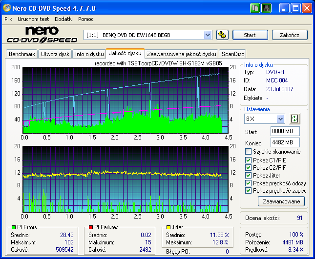

seku 30.12.2006 13:48
Ilość załączników: 3
ten sam wypal scan na benq
Załącznik 36327
Załącznik 36328
Załącznik 36329
seku 30.12.2006 13:47
PLATINUM 16x palona 8x na Samsung f. sb03
qsacn 8x
Załącznik 36323
Załącznik 36325
Załącznik 36326

IMO nie ma si***281; co przejmowa***263; bo dla S***322;awka ma***322;y "b***322;***281;dzik" to p***322;yta do wy- do wyrzucenia oczywi***347;cie.
PS. Reklama pewnego banku rulez ... :D
slawekj 07.11.2006 17:50
Niestety kolejny firmware tego nie poprawi. ???
Analizuj***261;c testy poprzednich Samsung***243;w zawsze pojawia si***281; ten sam problem.
Trzeba zmieni***263; ca***322;e OPC.
Przy obecnej dziwnej konkurencji (brak op***322;acalno***347;ci produkcji nap***281;d***243;w DVD),
przyk***322;adem mo***380;e by***263; nowy BenQ czy Pioneer 111AXL a nowe poza pr***281;dko***347;ci***261; nic nowego nie wnosz***261; mo***380;na przypuszcza***263;, ***380;e inwestycje id***261; w produkcj***281; Blu-ray.
Moja rada kupi***263; teraz skrzynk***281; dobrych nap***281;d***243;w bo lepszych chyba nie b***281;dzie.
Jak wida***263; wszystko zale***380;y od rocznika, podobnie jak z winami. :spoko:

P***322;ytka wypalona na Samsungu S-182M@SB02
Pro***347;ba o zwr***243;cenie uwagi na kszta***322;t wypalonych land***243;w (kolor czerwony).
Jest niepe***322;ny i zdeformowany.
To wada... tak jest na wszystkich wykresach niezale***380;nie od rodzaju no***347;nika i pr***281;dko***347;ci wypalania.
Innych wad nie zauwa***380;y***322;em. :spoko:
O tym fakcie poinformowa***322;em Centralny Serwis Samsunga dok***322;adnie opisuj***261;c problem.
B***281;dzie przekazany do Korei.
Nale***380;y poczeka***263; na nast***281;pny firmware.

Nie polecam na dzień dzisiejszy kupna tego napędu:
Dlaczego ?
przykład:
Płytka wypalona na Samsungu S-182M@SB02
http://forum.cdrinfo.pl/attachment.p...1&d=1161191854
Płytka wypalona na Pionerze 111@A11XL
http://forum.cdrinfo.pl/attachment.p...1&d=1161191986
Prośba o zwrócenie uwagi na kształt wypalonych landów (kolor czerwony).
Jest niepełny i zdeformowany.
To wada... tak jest na wszystkich wykresach niezależnie od rodzaju nośnika i prędkości wypalania.
Innych wad nie zauważyłem. :spoko:
O tym fakcie poinformowałem Centralny Serwis Samsunga dokładnie opisując problem.
Będzie przekazany do Korei.
Należy poczekać na następny firmware.
