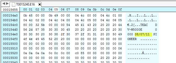

seku 17.10.2016 12:03
ogólnie ten fw. ma jakaś datę publikacji ?
jak wrócę to sprawdzę bitsetting dla DVD+R bo zakładam ze dla DVD+R DL jest z automatu
czary2mary 17.10.2016 14:39
Napisany przez seku (Post 1369836)
ma ;)

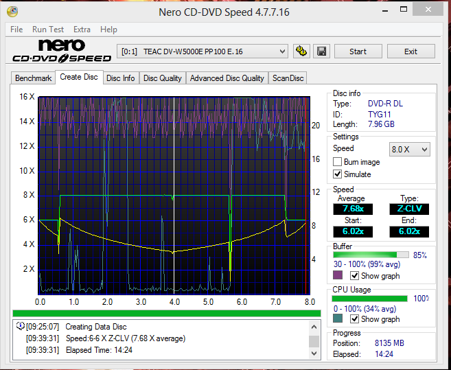

czary2mary 20.10.2016 18:52
Ilość załączników: 2
Zawody sprinterskie DVD-R DL x8 - Teac DV-W5000E PP 100
~0,30s różnicy miedzy modelem fabrycznym a crossem ale najpewniej jedyną przyczyną jest stan techniczny napędów ....
Załącznik 82543
Załącznik 82544
wujooj 21.10.2016 15:46
@czary2mary - który screen do którego napędu?
czary2mary 21.10.2016 15:54
Góra oryginał \ dól falsyfikat...;)
Ale w DVR-116DBK -laser od DVD ledwo żywy - bardzo się zdziwiłem że dał radę do końca dojechać DVDDL do tego jeszcze z przekładnią x8 ....:)

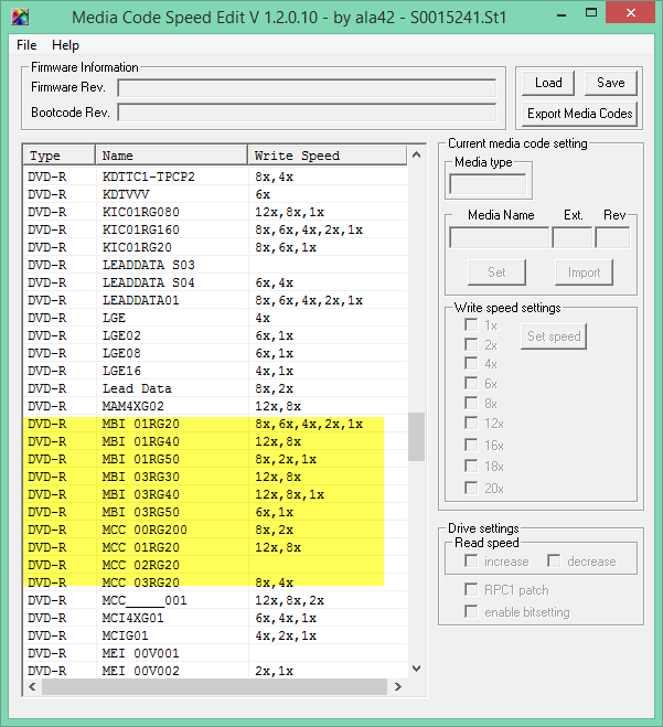

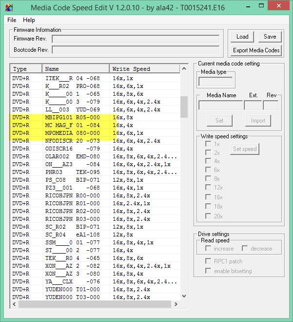

Już wszystko jasne ....k***a:wow::wow::wow::wow::wow::wow::wow:
Jestem w szoku ...soft dla Teac DV-W5000E PP 100 Epson jak również fabryczne wersje Teac DV-W5000E\S nie mają wsparcia dla nośników Verbatim DVD+R\DVD-R MCC i DVD+R DL MKM...:wow:
Wyjaśnienie jest banalne ... w Japonii od dawna nie dostępne są na rynku nośniki DVD+R..... Dla minusow Verbatim oczywiście pełne wsparcie...:haha: Jaką kaszanę odwalili .....k***a
Dlatego sprzęt nagrywa tylko x4 strategią dla nie rozpoznawanych nośników stąd takie wyniki....:sciana::sciana::sciana: brak słów...
Załącznik 83199
Załącznik 83200
