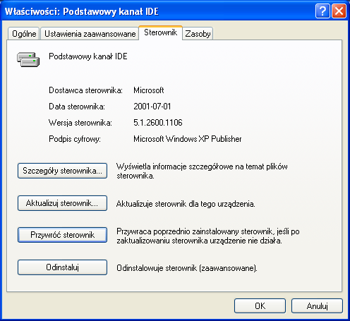

Jeżeli instalowałeś sterowniki nvidii do IDE, to przywróć poprzednie windosowskie. Powinno pomóc.
File Type: png ScreenShot006.png (29.9 KB, 177 oglądane)

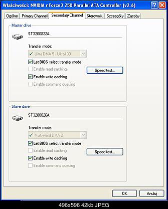

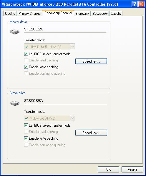

Zrobie to jak wróce, ale wczoraj w nocy przyszedł mi pomysł że to dysk nie podaje odpowiedniej ilości informacji, zauważyłem że jeden dysk (ten ustawiony na Ultra DMA 100) jest w testach o kilkarazy szybprzy w przesyłaniu danych niż 2 który jest ustawiony na Multi DMA 2. Sprawdze to wszystko jak wróce. I jeszcze jak sprawdzic który dysk odpowiada któremu numerowi seryjnemu, czy mniejszy numer ma ten podłączony wcześniej?

Multi-word DMA to zło
Odinstaluj kanały IDE i pozwól systemowi wykryć je ponownie. Powinno być lepiej!

Dysk raczej nowy (oba maja po ok 3mc). Jednak dobrze sądziłem, to byl problem z DMA hdd a nie DVD, dzieki za wszelką pomoc!
