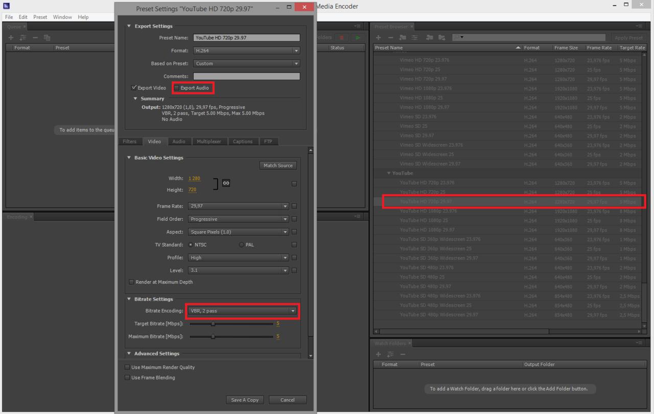

Proponuję następujące ustawienia jak na screenie - odznaczona jest opcja audio - przy takowych nagraniach nie jest potrzebna - no chyba, że coś tam tłumaczysz to w tedy ewentualnie audio można zaznaczyć - jeśli nic na tym nagraniu nie mówisz tylko piszesz, to audio jest zbędne.
Jeśli wielkość będzie nadal za dużo, można zmienić VDR na 1 pass - aż tak bardzo się tego nie odczuje.
