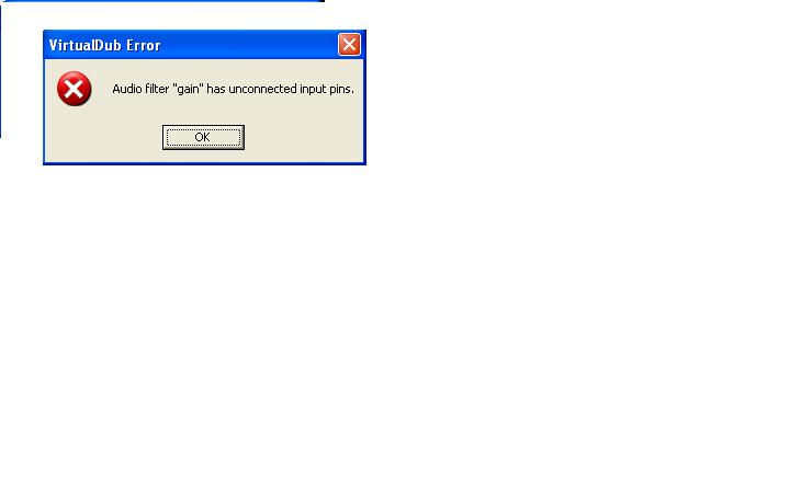

nie bardzo mogę, pokazuje mi sie komunikat o błędzie.

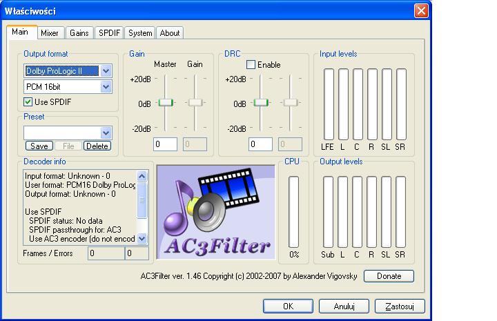

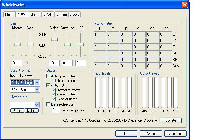

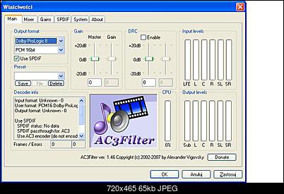

Natomiast może powiecie mi jak ustawić filter AC3, tak, żeby nagrywać filmy na płyty, które będą odtwarzane na kinie domowym 5.1. Szczególnie mi chodzi o zakładkę Gains- Input gains i output gains.

To wyja***347;nij nam jeszcze jaki zwi***261;zek maj***261; ustawienia filtr***243;w na komputerze do kina domowego...

nie bardzo mog***281;, pokazuje mi sie komunikat o b***322;***281;dzie.
Tutaj.
Druga linijka.
Dodatkowo zaznacz "auto connect" i "auto arrange".
