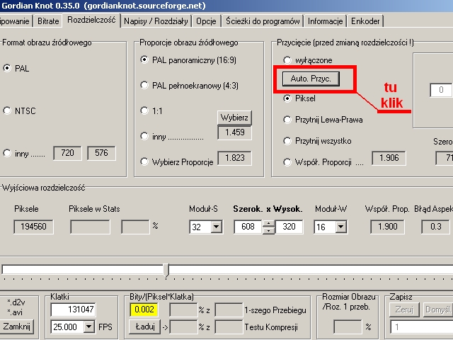

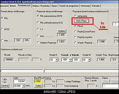

a jak wyciac je w GK bo jak bede zgrywal nastepny to sobie zaznacze i bedzie ok ?
OsUcH jest offline   Odpowiedz cytując ten post
Stary 23.06.2005, 00:29   #4
Mirek-1977
Pentium4ever
Avatar użytkownika Mirek-1977
Data rejestracji: 06.12.2003
Lokalizacja: Ostróda
Posty: 601
Mirek-1977 zaczyna zdobywać reputację <1 - 49 pkt>
Napisany przez OsUcH
na zakładce Rozdzielczość klikasz na Automatyczne Przycinanie i program po analizie sam przycina
